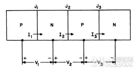

例如关于转折二极管,百度百科上这样说:
如果是普通人读这一段,发现不了什么问题。
如果有质疑精神,就会发现这个说法有bug,因为三个结都正偏,如下图所示,那么V2和V3或V1就抵消了,因为极性相反,所以器件的导通压降应该是0.7V
当然了,我也翻了几本书,确实有书上说导通压降是0.7+0.2=0.9V
这个说法和上图无关了,而是参考下图这种双管模型的:
