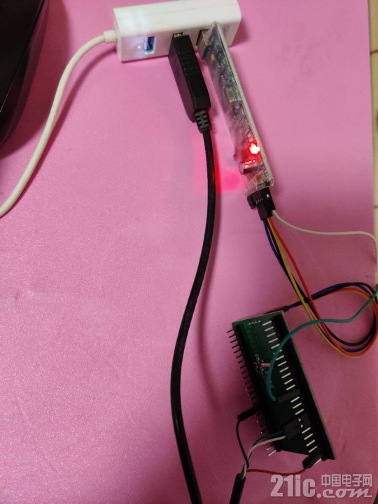

拿到开发板后,迫不及待开始测试,1、根据手册《SC95F8617_8616_8615_8613规格书》,找到开发板对应的管脚,先把平台搭起来

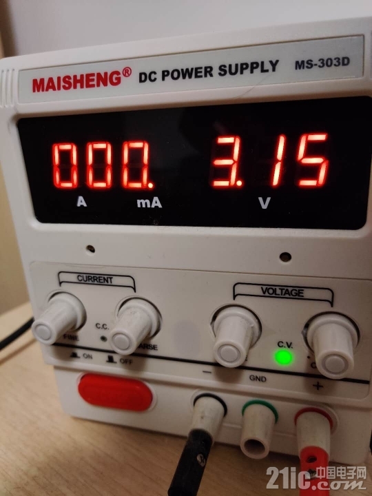

测试ADC采集,并将采集的数据通过串口打印出来,所以出来开发套件外,还需要一个串口工具,一个AD输入源

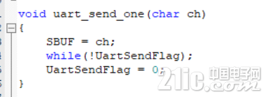

(2)然后调试串口程序,根据提供的串口demo,编写可以发送字符串的函数
以及发送一个字节的函数
经过验证,可以正常发送数据;

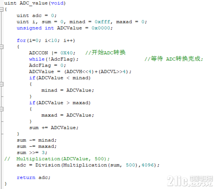

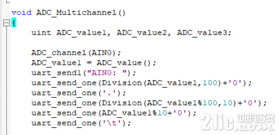

(3)接着开始参考ADC的demo,写ADC的代码了
demo写的很好,我只是转换之后添加了打印
这部分代码可以优化,暂时只是测试

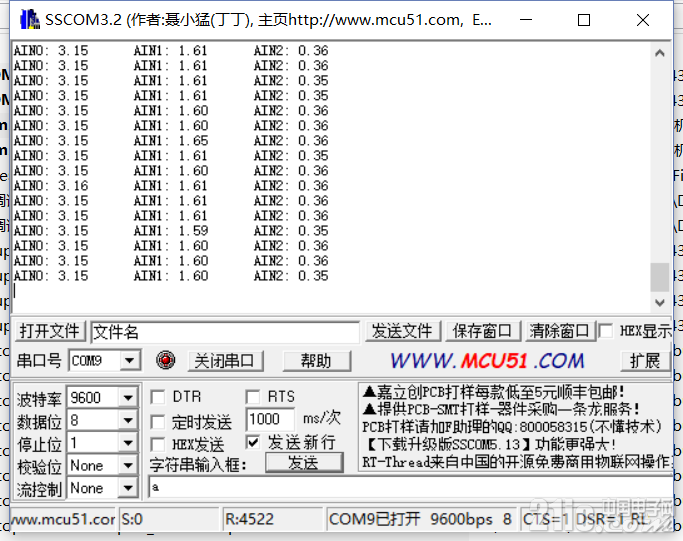

3、最后就是可以看到效果了,
三路ADC输入,感觉精度还不错
