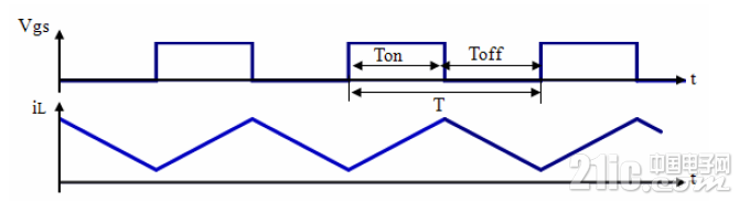

通常buck在重载时,工作于CCM模式,即连续电流模式,此时的开关管波形和电感电流如下图所示:

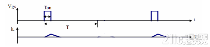

如果是轻载,电感电流可能会过渡到非连续DCM模式:

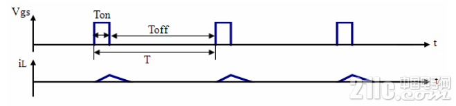

负载电流继续变小,总有可能在某个临界值,导通时间达到极小最小值:
如果负载电流继续变小,由于导通时间已经达到极限最小值,不可能再小了,对于恒定频率PWM,那该怎么办呢?才能让负载电流继续变小??
这就是跳脉冲:如果有一个开关脉冲,就能对负载电容充电而维持足够的输出能量,那么可以跳过去适当数量的脉冲,直到输出电压低于某个临界值,开关管才会再次导通。
