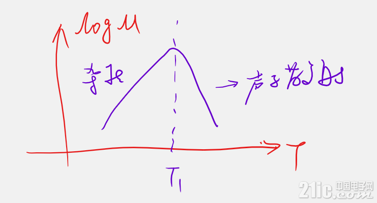

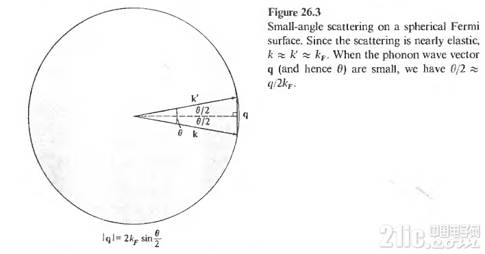

第一个散射机理:声子散射。
声子散射影响高温下的迁移率,如下图所示,声子散射与温度T成反比,而杂质散射与T成正比。
所以在高温下,晶格振荡起主要作用。
声子是什么意思?
因为大多数材料中,声速是200m/s,而晶格中驻波波长大约是120埃,这和声子波长接近同一个量级,于是这种波,美其名曰声波,根据波粒二象性,如果把波视作粒子,就叫声子!

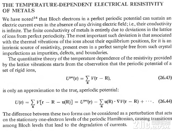

所以讨论金属时,单位体积内的传导电子数n是非常大的,而且在较宽的温度范围内,与温度无关。
而金属中的迁移率,近似是反比于温度T的,原因为:①震动原子的平均势能正比于kT,所以它是以球的形式扩散而出的,球的有效截面积正比于T;②电子移动单位距离过程中的碰撞数,正比于上面①中的截面积!所以两次碰撞之间的平均自由程正比于1/T;③上面说了,自由电子的动能与温度无关!
上面的文字是把专业书籍《固体物理》中的概念,由复杂变的简单化,便于非物理专业的学习。
电工一般没时间,也没必要研究这些东西,了解即可。
感兴趣的可参考固体物理。

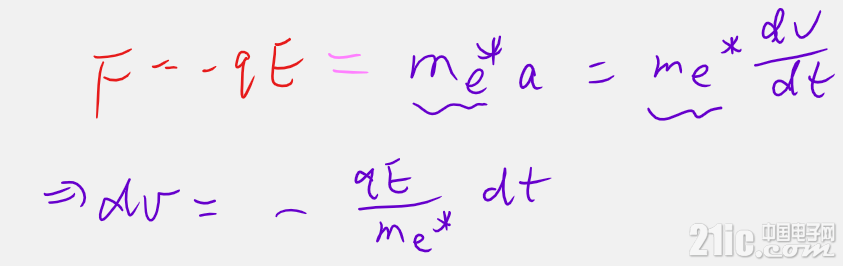

很多教科书上的迁移率推导,貌似是有有问题的,起码是不正规的。
例如某书上直接说:
强调:虽然结果(迁移率的表达式)是对的,但过程是错的!!!
首先,我们上面强调过了,迁移率研究的是统计意义上的单位电场下的平均速度,只研究一个粒子是不对的!!好比说某个分子的温度是27℃,这是毫无意义的。
应该研究n个粒子群,这个n数要足够大,大到所有的随机效应都被抵消掉;同时粒子数n要足够小,小到允许整个群中的粒子能量在E和E+dE之间,这里的dE允许非常小。
所以说这里有个前提条件,就是这群粒子的能量近似相等,之所以如此,是因为施加弱的作用力F时,尽管粒子的能量增量和速度增量非常小,但是由于粒子数目多,热能和速度变化较大,于是粒子和晶格原子之间的碰撞程度和频率大不同,所以要对整个群中的粒子就行分类,总动能相同的 分在一组,然后分别求解响应,最后相加。

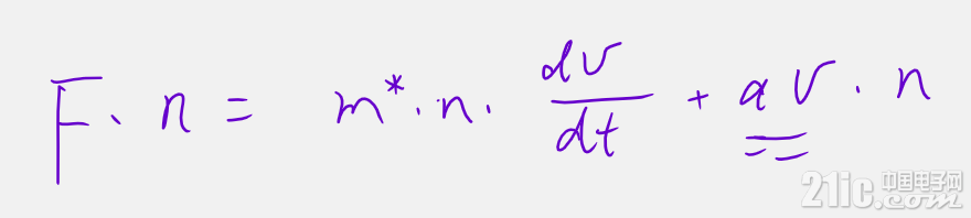

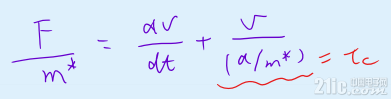

所以严格意义上的推导应该是:
每个粒子上受力为F,n个粒子上受力nF,总质量m*n,a是系数,aV表示正比于速度的阻力!
根据上式可得:
上式中a/m具有弛豫时间的意义,叫做平均自由时间!这里又有一个重要的假设:默认所有能量群下的粒子,所有的电子弛豫时间都是相同的!!!这种情况是所有情形中最简单的!!!

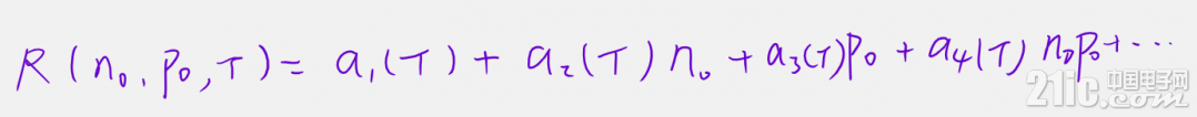

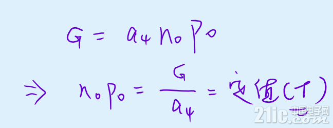

而对于复合率,要想复合,首先电子和空穴要碰面,所以取决于电子和空穴浓度n0和p0,其次复合要释放一些电离能以再次进入断裂的价键,所以复合率是电子浓度n0、空穴浓度p0和温度T的函数,表示成R(n0,P0,T)!!
固定温度T不变,对上面的R作泰勒展开式:
根据产生率的物理意义,不可能只有一种载流子存在就能复合,复合必须同时有电子和空穴,所以上式中的系数a1、a2和a3必然是0!
又因为载流子浓度较小,所以只取第一项a4,就是良好的近似。
根据上面的理解,复合率R=a4 *n0*P0
再根据热平衡状态下的产生率=复合率,可得:
如果用某些同志的说法,想编辑个【精美】公式,就是:
有点慢,而手写更快!所以凑合一下吧。
上式对于一般情况是满足的,对于本征半导体,当然是更满足了。
此时根据上面的分析一)可知,n0=p0,用ni表示本征半导体中传导电子或空穴的浓度,那么n0=p0=ni
据此可得质量作用定律:

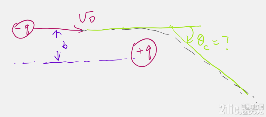

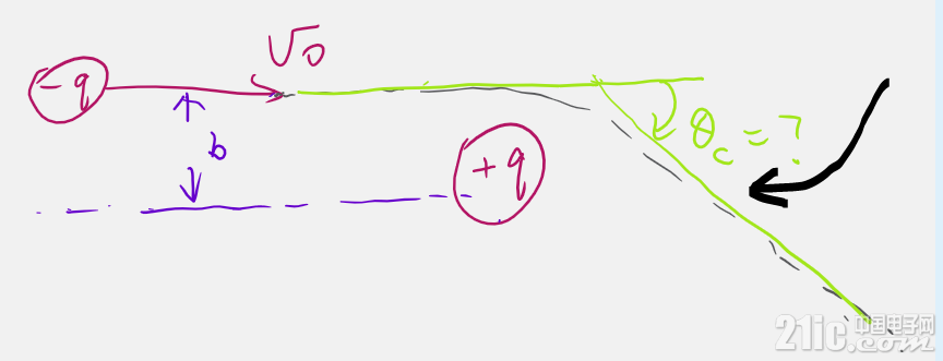

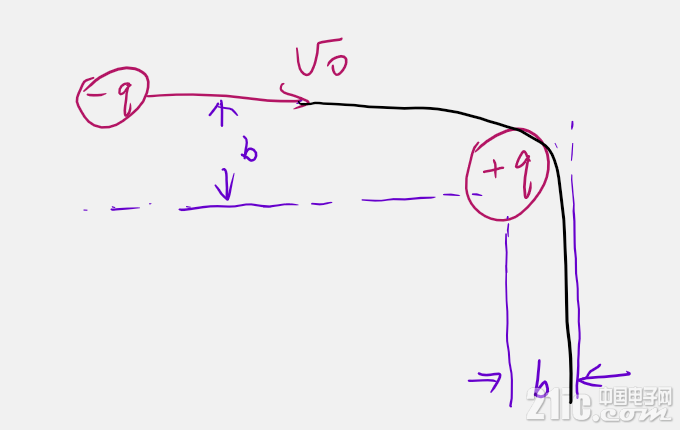

下面推导带电杂质引起的散射,给出著名的卢瑟福散射公式!
有一电子,带有负电荷-q,离子化施主为+q,电子入射速度为v0,距离+q的垂直距离为b:
当电子入射速度非常慢时,电子有个指向+q的加速度,大小反比于和施主之间的距离的平方!偏转角度达到最大,如上图所示,最终轨迹渐进线距离+q也是b。
对于更慢的电子,其轨迹的偏转角度是多少?

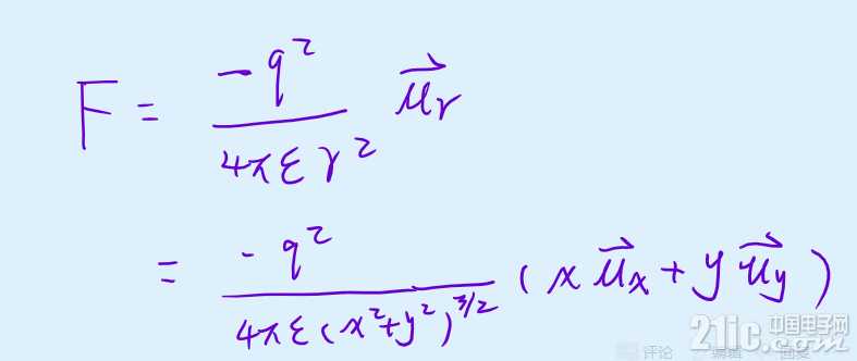

首先建立坐标,坐标原点位于+q施主处,分别建立x-y平面和极坐标r/_θ
根据牛顿定律和洛伦兹力方程,有:
式中的u为单位矢量,上面有个箭头。
对x分量使用牛顿定律:
上式中,已由直角坐标转换为极坐标。

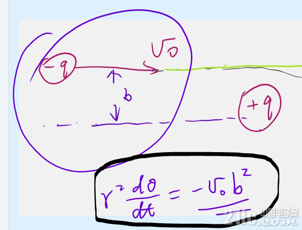

对于第一个方程,可等价表示成:
注意括号中项,物理学中定义为角动量!!!
角动量的导数为零,意思是角动量要守恒!!!!!!!
既然角动量要守恒,那么电子的初始角动量是多少?
把这个初始角动量代入第二个方程,可得:

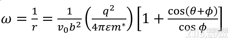

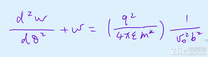

上面方程中有1/r,比较讨厌,代替它。令w=1/r,并根据初始角动量表达式,把独立变量换成θ,得:
上面微分方程的解,普通高等数学教课书就有,其中最方便的形式为:
式中的A和Φ由初始条件确定。初始条件是最初电子位于r=-∞,Φ=Π,电子初始速度为v0,根据这些边界条件可得:
把上面两个式子代入w的表达式,得最终解为:
一般性表达式得到了,求特殊情形就易如反掌了。
回到最初问题,这个角度是多少?
这个问题相当于问当r=∞,即w=0时的θ为多少?求得:
上面这个方程,就是著名的卢瑟福散射公式!注意到初始速度越慢,偏转角越大,也就是说粒子越墨迹,散射越厉害!!!!!!!!!!!!!!
