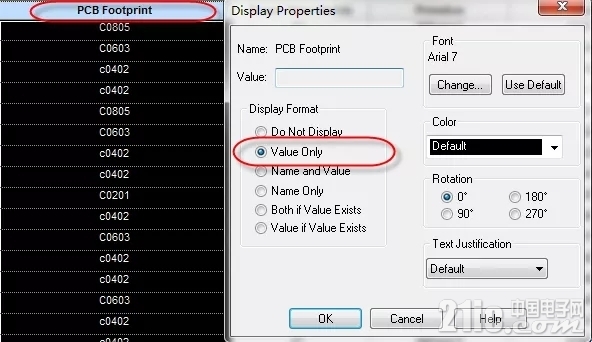

三是,选中新加的PCB Footprint属性,点击右侧Display……然后设置显示的参数,即可对PCB封装名称进行显示或者隐藏。
其中,Do Not Display表示都不显示;Value Only表示只显示Value值,也就是封装名称;Name and Value表示都显示,如下图所示:
(显示或隐藏封装属性示意图)

二是,将元器件属性下面切换到Parts属性栏,对应的属性选择PCB Footprint这一栏,左键选中,单击鼠标右键选择Display……然后进行显示参数设置;
三是,在弹出的对话框中进行显示参数设置,如下图所示:
(原理图中显示或隐藏封装属性示意图)
其中,Do Not Display表示都不显示;Value Only表示只显示Value值,也就是封装名称;Name and Value表示都显示。
