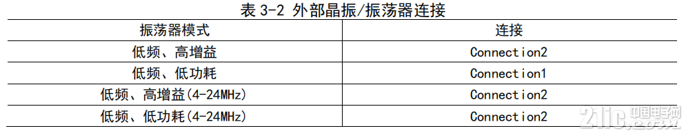

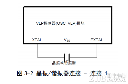

3.2.4 结构框图外部晶振/谐振器连接
晶振/谐振器频率参考的连接如图 3.2 和图 3.3 所示。在使用低频、低功耗模式时,唯一的外部组件就是晶振或谐振器本身。在其他振荡器模式下,需要使用负载电容器(C x ,C y )和反馈电阻器(RF)。另外,高增益模式下还要使用串联电阻器(RS)。数据表中列出了建议的组件值。
