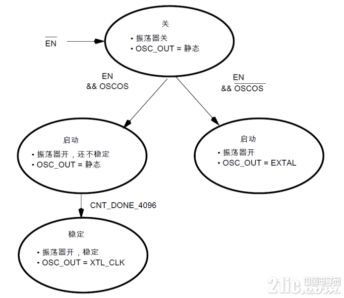

第一个状态关断态的解析:
只要 EN 信号被否定,便进入关态。进入该状态后,XTL_CLK 和 OSC_OUT 为静态。该状态下,EXTAL 和 XTAL 引脚亦从所有其他振荡器电路去耦。OSC 模块电路配置为消耗最小的电流
piteqiu|  楼主 | 2020-3-25 16:14 | 只看该作者
第二个状态振荡器启动状态的解析:
只要振荡器首次使能,振荡器便进入启动状态(EN 转换为高电平),并且 OSC_CR[OSCOS]为高电平。该状态下,OSC 模块使能,开始振荡但尚未稳定。当振荡幅度变得足够大,可以通过输入缓冲区时,XTL_CLK 开始为计数器提供时钟源。当计数器看到 XTL_CLK 的 4096 个周期时,振荡器可视作稳定,并且 XTL_CLK传输至输出时钟 OSC_OUT。
piteqiu|  楼主 | 2020-3-25 16:16 | 只看该作者
第三个状态振荡器稳定状态的解析:
只要振荡器使能,振荡器便进入稳定状态(EN 高电平),OSC_CR[OSCOS]为高电平,并且计数器能看到 4096 个 XTL_CLK 周期(CNT_DONE_4096 为高电平)。在此状态下,OSC 模块在 OSC_OUT 上产生稳定的输出时钟。其频率由所用的外部组件确定。
詹求实| | 2020-3-25 20:02 | 只看该作者
基本上所有的MCU开启振荡器后,需要有个短暂的延时,或者需要做循环稳定判断。
