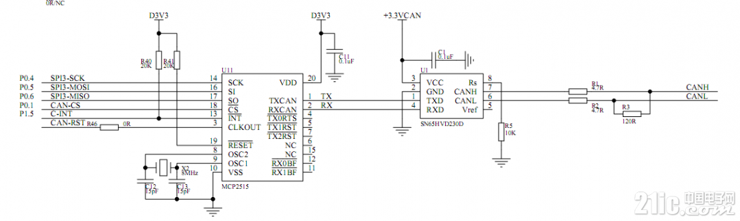

     测试下使用SPI方式驱动MCP2515来实现CAN通信,这次测试下CAN发送数据功能。
    一、电路

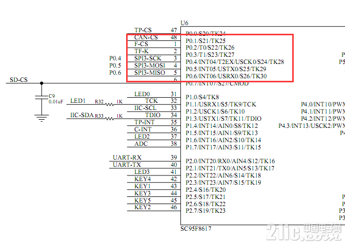

   1.1、使用SPI0端口
   1.2、CAN通信电路
    二、程序
