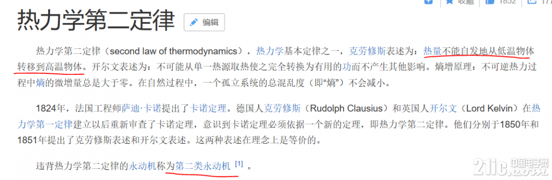

热力学第二定律的物理描述,物理学教科书上都有,简单起见,直接截取百度百科,本贴侧重于这个定律在半导体理论中的应用。
第一个应用:平衡原理
热平衡条件下,半导体中的各个物理过程必须是自平衡的,即某个物理过程的发生必须和其逆过程是完全相同的平均速率!!而不能用其它过程进行补偿。
这个平衡原理,是热力学第二定律的必然结果,违背此定律,就会发明出永动机。

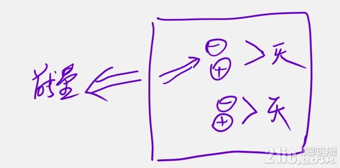

在平衡条件下,在单位时间内,假设第一个过程的复合率比产生率高!!!如下图所示:
上图示意出通过复合湮灭两个电子空穴对,然后只产生一对电子空穴,于是这个系统必然从外界释放光能,才能完成此过程,也就是说能量是流出此物理过程的。
对应上面所说的物理过程,此过程释放光子。
这个能量到哪儿去??如果是第二个物理过程来补偿的,于是逼迫第二个物理过程进行更多的产生(相对于复合来说),才能吸收能量,才能给第一个过程作补偿用。
对应上面所说的物理过程,此时要吸收过剩的光子,不允许它转交给晶格震动。
如此,两个过程的能量就平衡了!!
但是对于第二个物理过程来说,它的产生多于复合,必然要吸收晶格震动能量,这意味着晶格震动要减弱,于是意味着晶格温度在降低!!!这意味着在某个平衡温度下,把这个半导体放于桌子上,它就能自动降温!!
而对于第一个物理过程,它的复合多于产生,于是向外释放光子,于是可用这个光能做功,例如作光电池的能量来源,一个物体通过自动降温,源源不断向外界提供能量,这是违背热力学第二定律的。
或者,这个光子能量外界不接收,于是这个半导体要变热。如果是两个半导体样品,放在一起,一个进行第一个过程,一个进行第二个物理过程,于是根据上面分析,在没有外界的干涉下,一个样品变热,一个洋品变冷!这是违背热力学第二定律的,能量不能自动从低温物体往高温物体上转移。
