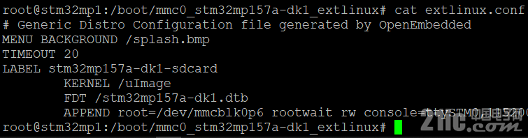

因为Starter Package里面并没有为STM32MP157A-DK1 提供单独分配给A7和M4的dtb文件,但是有STM32MP157A-DK2对应的文件。2个开发板的区别是一些加密外设和蓝牙WiFi以及LCD ,其他都没有区别,所以我们直接使用STM32MP157A-DK2板子的的dtb文件。
修改/boot/mmc0_stm32mp157a-dk1_extlinux/extlinux.conf 如下:

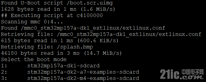

重启开发板 然后选择模式3:

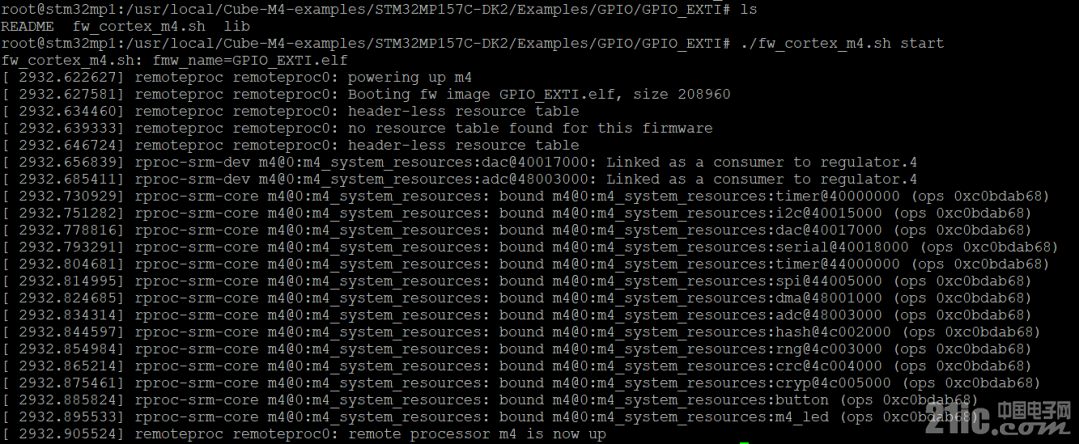

我们还是选择工程模式下的IO工程测试下,测试方法直接使用脚本文件加start /stop 启动和暂停
这样M4内核就加载了对应的固件了,测试工程是按下USER1对应的LED7反转!嗯,又是点灯!!!

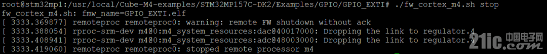

终止的固件使用stop 命令
