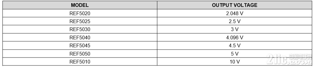

大多数电压基准,都是以IC的形式出现的,有多种额定电压、封装形式和指标,可供挑选。
依据其工作原理,电压基准大致可以分为两大类:一是基于齐纳二极管,另一个是基于带隙基准的。对于模拟IC设计人员,几乎所有人都要掌握带隙基准的设计,而前一种基准是工艺相关的,和CMOS工艺不太兼容,所以成本较高。
带隙基准一般是1.2V左右,所以主打低压基准!!当然了,通过使用比例缩放方法,可以有2.5V、5V,甚至10V带隙!!!

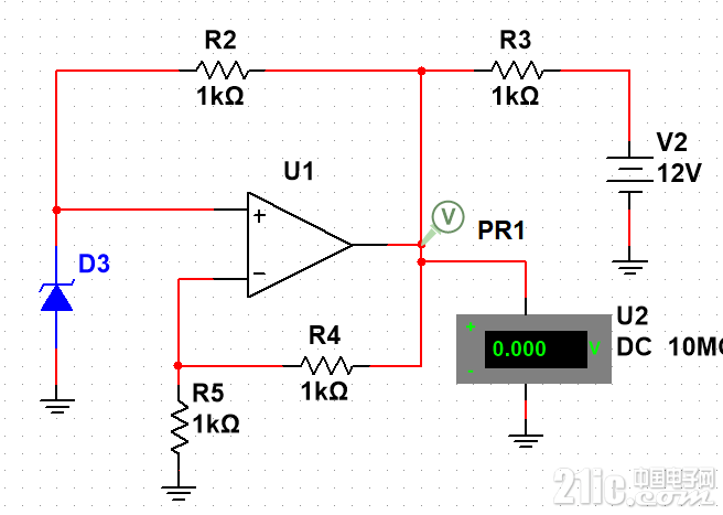

升高基准电压的方法:
此图仅仅是结构示意图,具体元件取值看基准电压和电源电压等参数。
上图中R3的作用是为基准(例如齐纳二极管组合)提供启动电流,基准电压建立起来以后,R2中的电流等于U2上的输出电压减去D3上电压,所以电压是定值,所以R2中的电流正常工作时是固定的,不随负载和电源电压V2而变化。

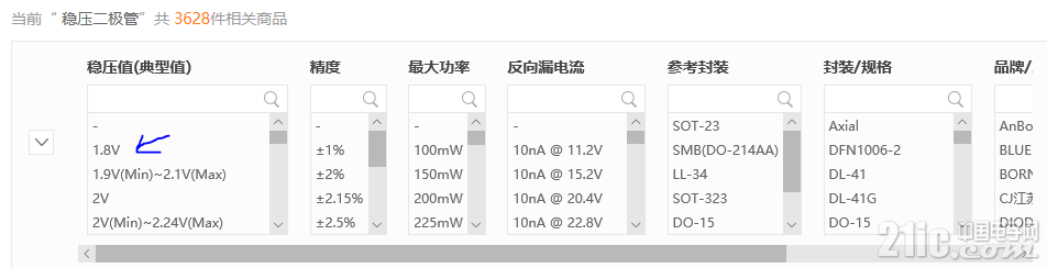

单单就离散器件齐纳二极管而言,电压范围极宽,低至1.8V左右,高至200V:
典型精度是10%,温度系数也较差。而且电压低于6V左右时,阻抗特别高:

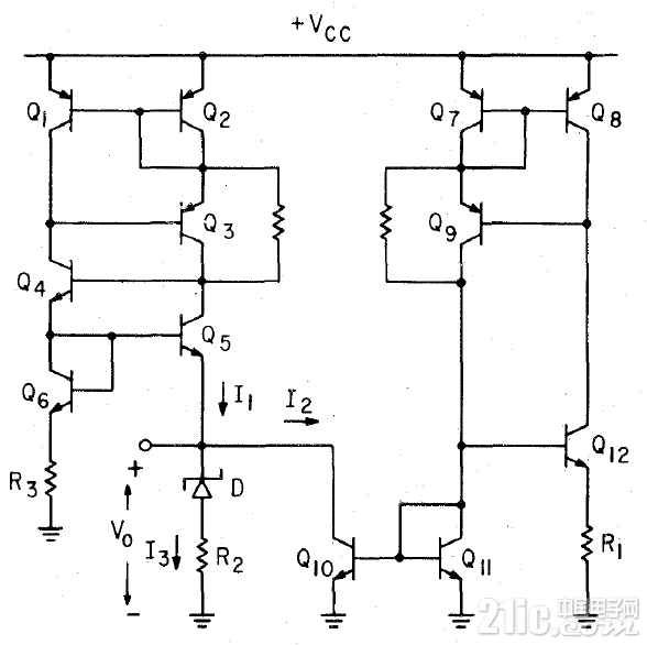

最简单的补偿是齐纳管串导通的正偏二极管,而在集成电路内,管子不值钱,可以多用一些做精密补偿:
上图中Q3和Q9上并联的电阻是启动电阻,电路既有负反馈,也有正反馈,0点也是工作点之一,要避开这个工作点。

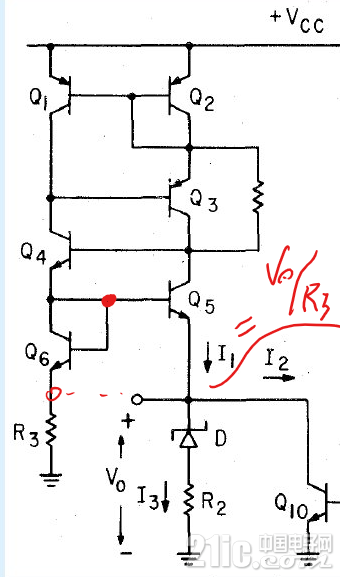

大二模电教材上介绍过电流镜,电流镜和运放一样,它能逼迫两点电压相等。
据此可知,R3上的电压和VO相同,所以电流I1=VO/R3,因为VO是稳定的齐纳管上电压,所以I1也相当稳定,基本于电源VCC无关!
根据上图,易知输出电压Vo的表达式为:
上式中,Vz是齐纳管上电压,如果假设R2的温度系数忽略,上面又已经分析出I1特稳定,那么如果Vz是正温度系数,于是I2也是正温度系数,根据上面电压表达式,就有可能得到零温度系数的电压基准!!

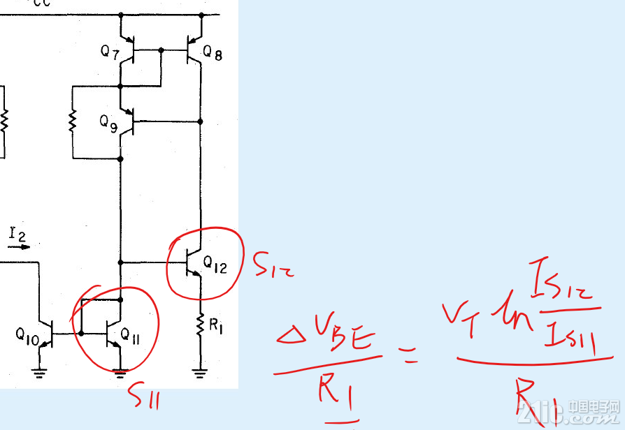

那么如何让I2是正温度系数呢?
教科书上会说,产生正温度系数电压,方法求是VBE之差,要想让VBE不同,必须让两个管子的发射极面积不同,即S12要大于S11
VBE之差正比于热电压VT=KT/q,所以是正温度系数。

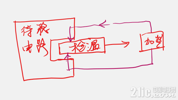

这种方法是利用芯片的热容特别小的特性,在芯片上布置个“炉子”,保持芯片恒温,近似于环境温度无关。
模电中常见的是电压负反馈,这里是热负反馈而已,基本上是一回事:
如上图所示,待温度稳定的电路上有个检温器(一般是利用PN结的温度特性),然后控制加热器(功率管),功率管传递温度到待稳电路和检温器,判断加热器要不要加热或者加热功率。

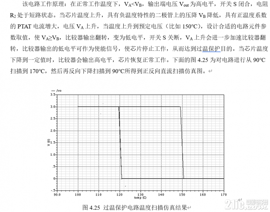

最简单的电路实现为:
这个电路工作原理不想讲了,直接截取DC-DC芯片中的温度检测工作原理算了,原理大同小异:

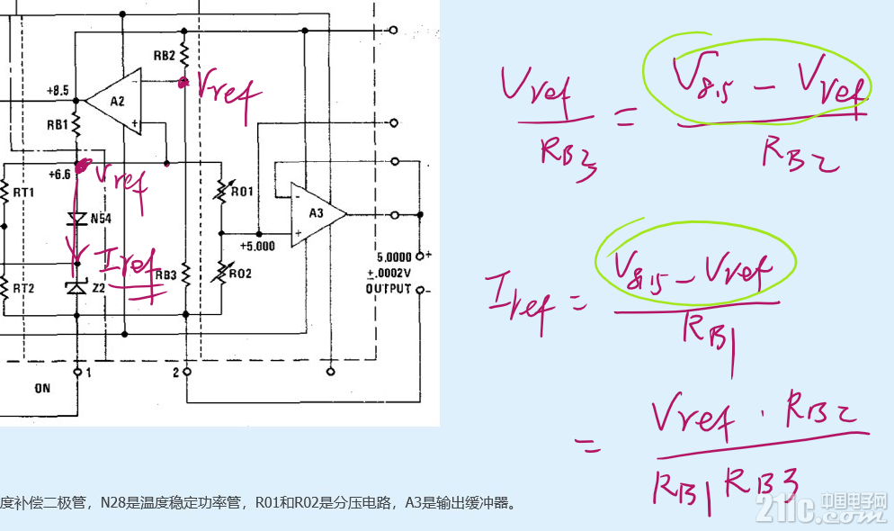

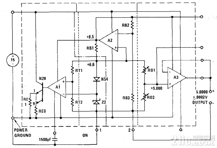

以某款5.0000V基准为例,概括一下这类芯片的工作原理。
原理框图为:
图中Z2是掩埋型齐纳管,N54是温度补偿二极管,N28是温度稳定功率管,R01和R02是分压电路,A3是输出缓冲器。
