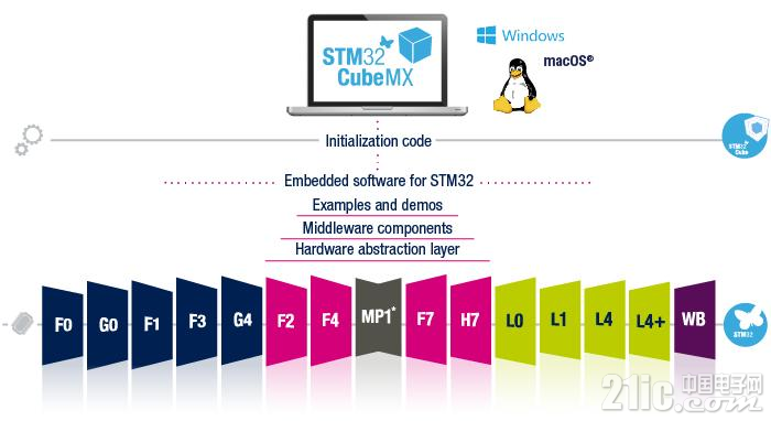

STM32Cube MX:适用于任何STM32设备的配置工具
该工具用Java编写,所以可以在Windows、Linux、Mac上运行,它可以使用户通过图形用户界面对微控制器进行配置,然后为Cortex-M内核生成初始化C代码,或者为Cortex-A内核生成Linux设备树源(下面两张图对STM32CubeMX的作用作以诠释):

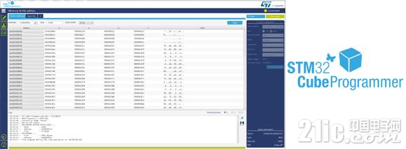

STM32CubeProgrammer:编程工具(给编程指给单片机烧录程序)
该工具通过各种可用的通信方式(比如JTAG,SWD,UART,USB DFU,I2C,SPI,CAN等),提供了易于使用且高效的环境,用于读取,写入和验证存储器。
