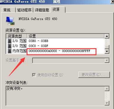

硬件的各种寄存器会被映射到某一块物理内存中,这种方式称为MMIO,在Windows的设备管理器里,右键点设备,看属性-》资源里,不少硬件设备都有“内存范围”的参数,这里的内存范围就表示这个硬件的资源可以通过访问这一段内存来控制它。
具体如下图:
[img][/img]
方式二:
x86汇编中,还有两个特殊的指令是IN和OUT,这是x86平**有的,上面图里的I/O范围,就是用IN/OUT这两个指令来访问和控制的。

原来的8086cpu设计的时候,地址空间有一块区域(640K-1M)之间,有一块作为显存使用
这里你说的预留的地址,是指物理地址,这一段地址的准确范围是000A0000-000BFFFF,不管是32位还是64位CPU,这一段物理内存地址一直都保留给显存使用,不区分32位还是64位,也不区分保护模式还是实模式。
以下是我电脑上的截图(系统环境为Win7 64位,CPU是i7 4770K):
可见这一段内存至今仍然是留给显卡使用的。
