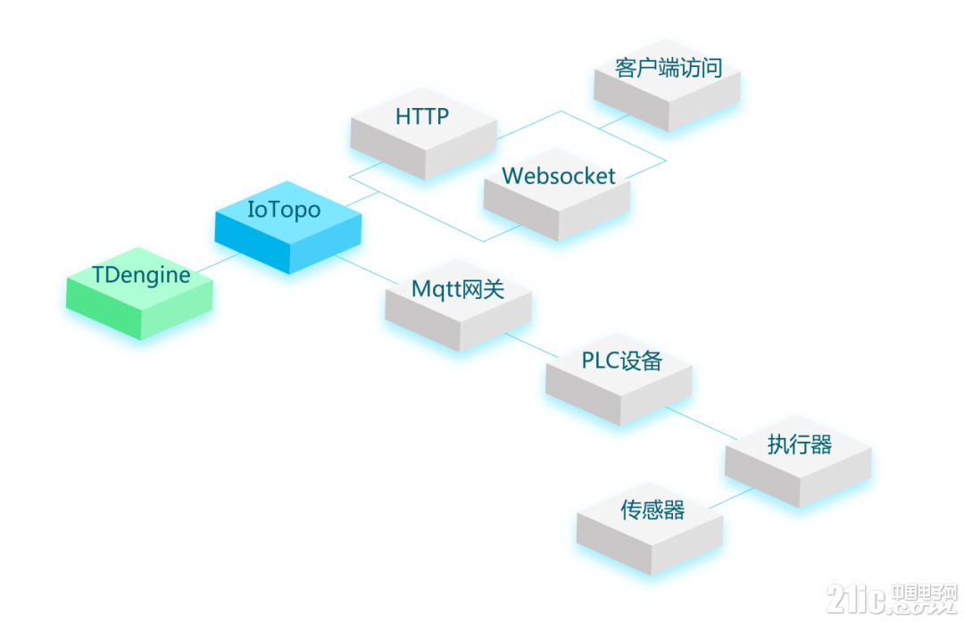

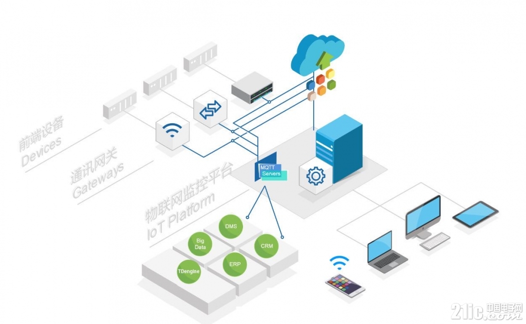

图扑的IoT Platform可以支持设备的接入,架构示意图如下。
前端采集设备将数据上报至通讯网关,再接入IoT Platform。数据进入平台后存入TDengine。IoT Platform美观实用,灵活便捷,TDengine也走的是轻量化的设计思路。使用TDengine和IoTopo可以仅仅通过鼠标的拖拽,单手快速搭建一个项目。

现场的传感器主要包括温度、压力、流量等采集设备,现场的执行器主要包括电机、电磁阀控制的开关等,PLC通过DI/DO、AI/AO实现传感器信息的采集和执行器动作的控制。PLC设备与MQTT网关之间采用Modbus/TCP协议通讯,MQTT网关获取采集到的PLC设备数据后再通过MQTT协议转发到云端物联网平台。平台接收到 MQTT 网关推送的数据后,会先根据用户配置的存储策略将数据写入到TDengine中。用户通过浏览器访问图形组态画面可以实时接收平台的数据推送,并以直观的方式查看组态画面的变化,实现对中央水机设备的图形化监测。

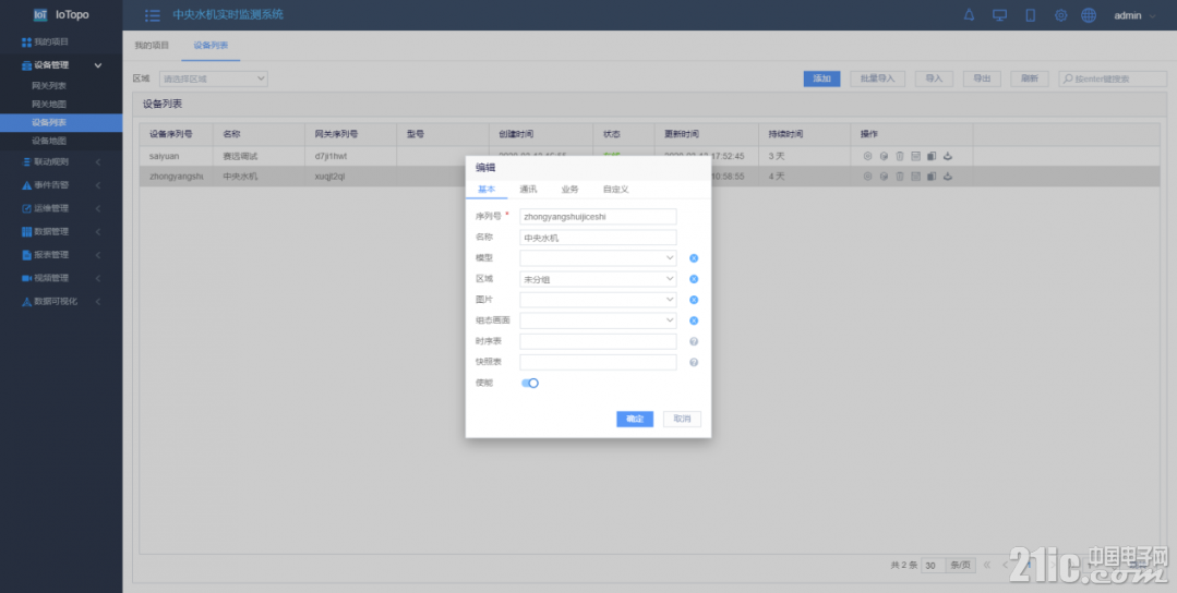

在设备管理界面,新建一个设备,输入设备序列号和设备名称,在通讯设置中,关联 MQTT 网关,点击确定。如下图所示,我们创建了一个中央水机的设备,序列号名称为:zhongyangshuijiceshi;

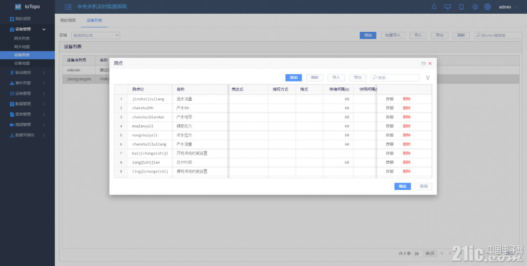

配置测点及存储策略
添加完设备后,需要配置设备测点,测点ID 要与 MQTT 网关推送的数据保持一致。如果测点需要保存到 TDengine。可以配置存储间隔(以秒为单位),存储间隔为 0 或空时不进行保存,存储间隔为 -1 时表示变化存储(数据发生变化时存储),存储间隔为 -2 时表示实时存储(接收到 MQTT 网关推的数据时存储)。
当测点数据需要存储到TDengine时,平台会将数据保存到超级表下面的子表中,比如保存“进水流量”的底层 SQL 语句如下:
  1. INSERT INTO iot_datas.zhongyangshuijiceshi_jinshuiliuliang USING iot_datas.iot_meters TAGS ('zhongyangshuijiceshi', 'jinshuiliuliang')     VALUES ('2018-01-01 00:00:00.000', 20);

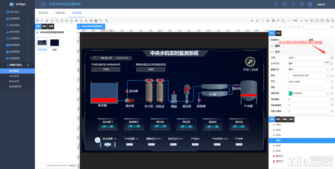

在组态画面中显示测点数据
在制作组态画面时可以绑定测点的实时数据,如下图所示,选中一个文本框点击绑定按钮,弹出数据绑定界面,选择实时数据和对应的测点即可完成绑定。
运行组态画面时,IoT Platform会自动从数据库中读取相应的测点数据并进行实时更新。组态画面是可以导入和嵌入到其他项目中的。

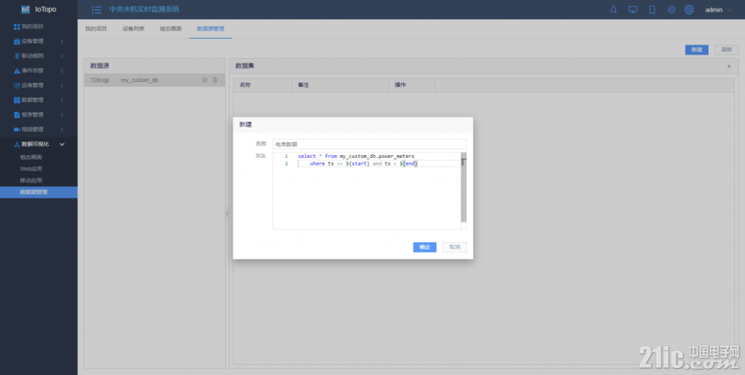

访问自建的TDengine数据库
如果用户需要用到非IoT Platform创建的TDengine数据库,可以通过创建数据源和数据集的方式访问TDengine。首先用户需要在数据源管理界面创建一个数据源,配置方法也是需要提供REST接口,和数据库名称。
用户在组态画面中可以选择一个表格控件,然后点击表格控件的“行数据”绑定按钮,在绑定界面中选择绑定数据集即可完成绑定。

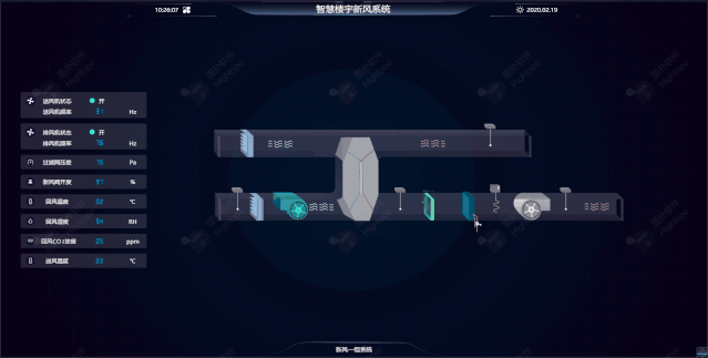

某智能新风系统项目

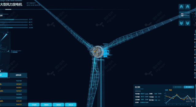

某风力发电SCADA项目
