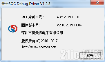

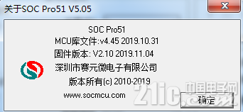

1.首先是固件版本的检测,插上sclink,打开MDK或者SOC Pro51 v5.0,总是提示需要升级固件,但现在是哪个版本的固件呢?两种办法可以找到,总感觉放到关于里面怪怪的。

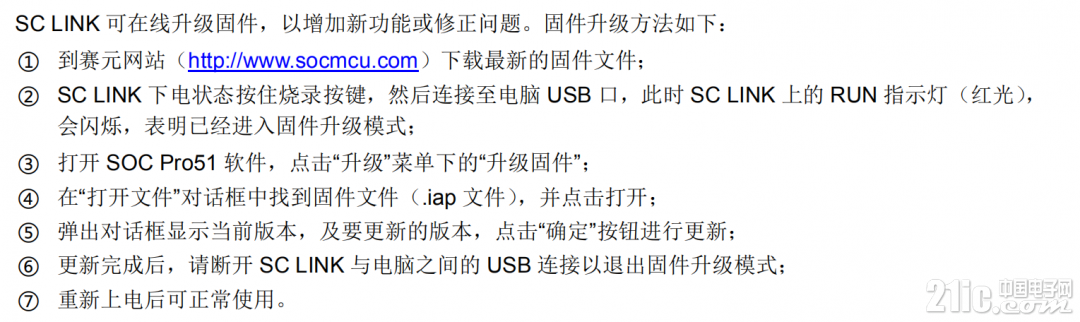

2.sclink的固件升级,按照下面的步骤做就是了。
