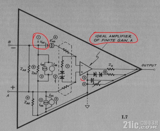

昨天的小文中(半导体器件与模型),继续花大量篇幅说模型的问题,以前就此话题也是强调了N多遍!
之所以强调,是因为分析电路,取决于模型的选择,正确的选择模型,能保证又快又准的分析问题。
昨天的小文中已经说了,器件的模型,理论上有无穷无尽个,当然了,也可以只有一个模型,就能分析99%的问题,但是这个模型太复杂了,对于设计师来说,毫无用处!
以运放为例,下图这个模型,几乎可以分析所有的运放电路问题:
但是这个模型,对于电路设计师来说,是毫无用处的,也是没有必要的。

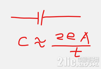

以电容的模型为例:
如果上图中金属箔的面积是A,介质层厚度是d,介电常数是e,那么电容的一阶模型是:
也就是说,电容的模型就是一个理想电容。

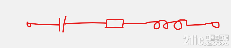

如果这个电容用于较长时间的储能,那么上面这个模型是不够的,即便电容是开路的,电容极板上的电荷也随时间衰减,所以此时必须再加个电阻:
如果实际电容是先充电,然后短路放电,那么这个放电电流具有阻尼振荡的特征,这个行为与放电电流相关的磁场储能有关,那么此时电容的模型要加串联电感和电阻:
而对于工作于直流条件下的有极性电容,实际模型会更复杂,至少需要借助于二极管建模。
总而言之,模型是不固定的,不唯一的,随着器件的应用场合改变而改变。
