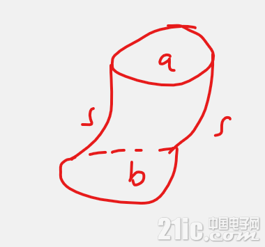

回到本贴主题:电阻参数的计算----基于电阻的静态定义!
电阻参数的计算分成两种类型,一是严格的理论计算,如果此种方法失败或过于繁杂,不得不采用近似解析或图形方法。
先说严格的理论计算,基本思路或过程为:
如下图所示,给定几何形状的导体,其中a和b面都是等势面,计算两个面之间的电阻。
请注意,除非a和b面是等势面,否则它们之间的电势差不是唯一的,进而无法定义电阻参数。
