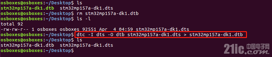

默认使用的Starter package中STM32MP157A-DK1的启动过程加载了设备树文件:stm32mp157a-dk1.dtb,下面要测试的内容是修改这个文件点灯。
因为stm32mp157a-dk1.dtb是编译后的设备树文件没法直接修改,所以先反编译这个文件得到dts设备树文件再修改。
在Ubuntu中使用scp将开发板上的stm32mp157a-dk1.dtb复制到Ubuntu,我的开发板的IP是192.168.1.106
这个时候stm32mp157a-dk1.dtb的权限是root,如果当前用户不是root 需要修改下权限。然后将文件复制到桌面并使用dtc反编译得到dts设备树文件

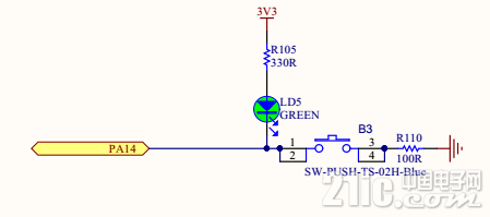

要点的灯是绿色的LD5,接到PA14上,低电平点亮

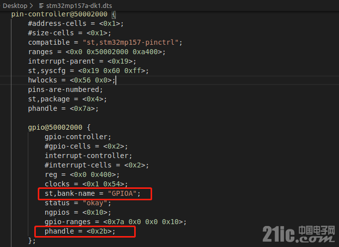

使用vscode 打开上面得到的stm32mp157a-dk1.dts,添加LD5部分
gpios中的0x2b为gpioa 入口点指针phandle ,0x0e表示14引脚 ,0 表示低电平点亮

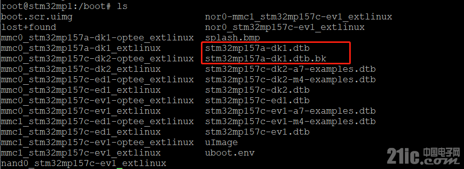

保存设备树文件并编译,可以在编译前删除当前目录下旧的设备树文件stm32mp157a-dk1.dtb
使用scp将生成新的stm32mp157a-dk1.dtb复制到开发板上,操作之前可以在开发上将原有的stm32mp157a-dk1.dtb修改个名字备份一下
重启开发板 这个时候可以看到绿色的LD5和蓝色的LD8同步闪烁,但是LD8默认为灭,LD5模式为亮。
