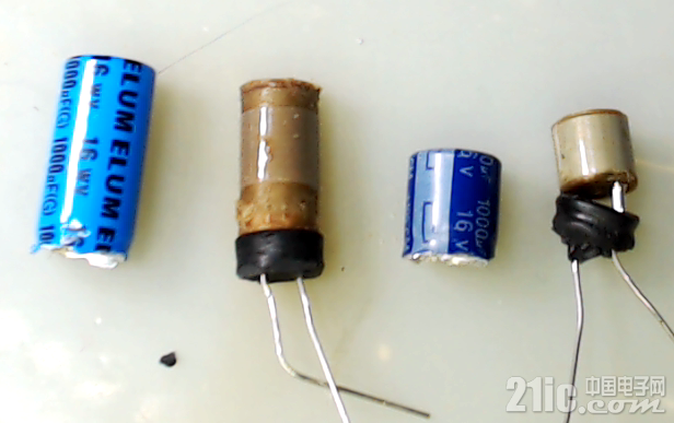

解剖开电解电容,可以清楚地看到它的基本结构。为了防止电解液的蒸发和泄露,电容引脚部分使用了密封橡胶进行固定。
当然,图中也显示了有极性和无极性的电解电容的内部体积的差别。在同样容量和耐压等级下,无极性的电解电容比有极性大了一倍左右。
(无极性和有极性电解电容内部结构)

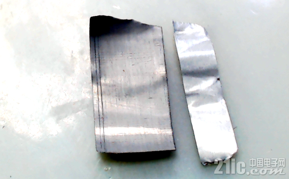

这样的差别,主要来自于两种电容内部电极的面积出现了较大的差异。下图左边是无极性的电容电极,右边是有极性的电极。除了面积差异之外,两种电极厚度也有区别,有极性的电容电极厚度较薄。
(电解电容铝片不同的宽度)

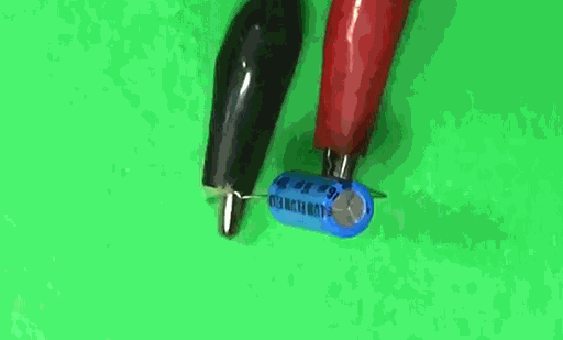

1、无极性电解电容爆炸
下图显示了手边一颗无极性电解电容,它的容量为1000uF,耐压16V。在施加电压超过18V之后,漏电流突然增加,电容内部的温度和压力增加。最终,电容底部的橡胶密封圈炸开,内部电极像爆米花一下被砸松散。
(无极性电解电容过压爆破)

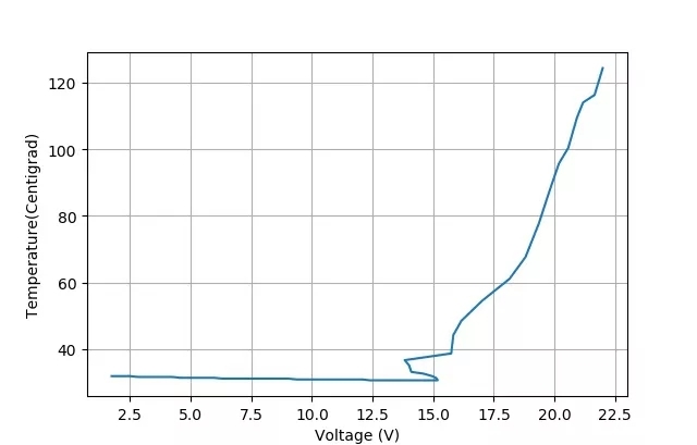

通过在电容上捆绑一个热电偶,可以测量电容的温度随着施加的电压增加变化的过程。下图显示了无极性电容在电压增加过程中,当施加的电压超过耐压值,内部温度继续增高的过程。
(电压与温度之间的关系)

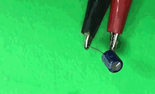

2、有极性电解电容爆炸
对于有极性的电解电容,施加电压。当电压超过电容的耐压时,漏电电流也会急剧上升,造成电容过热爆炸。
下图显示了有极限的电解电容,它的容量为1000uF,耐压16V。在过压之后,通过顶部泄压槽释放内部气压过程,因此就避免了电容爆炸过程。
(极性电解电容过压爆破)

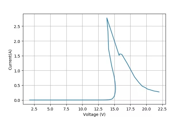

下图是电容的漏电电流变化情况,标称为16V耐压的电解电容,在测试过程中,当电压超过15V之后,电容的漏电便开始急剧上升了。
(电压与电流之间的关系)
通过前面两个电解电容的实验过程遭遇,也可以看到对于此类1000uF普通电解电容耐压限制情况。为了避免电容被高压击穿,因此在使用电解电容的时候,需要根据实际电压波动情况,留下足够的余量。

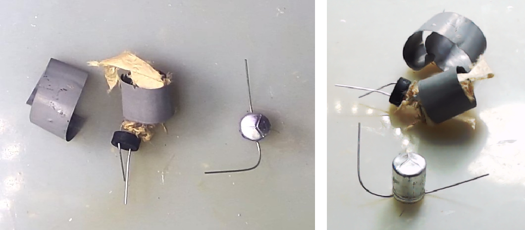

(过压爆破之后的电解电容爆米花)

(过压爆破之后的电解电容)

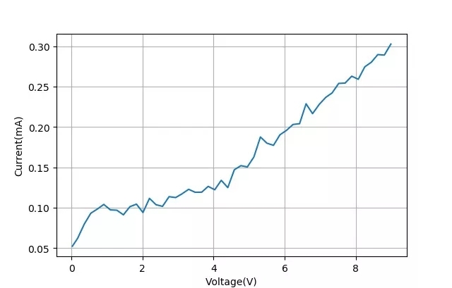

通过串联一个电阻来测量流过电容的电流,在电解电容(1000uF,16V)的耐压范围内,从0V开始逐步增加施加的电压,测量对应的漏电电流与电压之间的关系。
(正极性串联电容)
下图显示了有极性铝电解电容的漏电流与电压之间的关系,这是一个非线性的关系,漏电电流在0.5mA以下。
(正向串联之后电压电压与电流之间的关系)

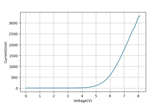

2、反向电压与漏电电流
使用同样的电流测量施加方向电压与电解电容漏电电流之间的关系,从下图可以看出,当施加的反向电压超过了4V之后,漏电电流便开始快速增加。通过后面的曲线斜率来看,反向的电解电容相当于一个阻值 为1欧姆的电阻。
(反向电压电压与电流之间的关系)

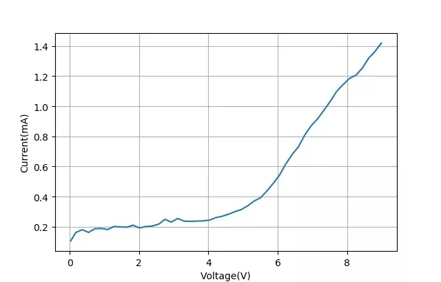

3、背对背串联的电容
将两个相同的电解电容(1000uF,16V)背对背串联在一起,形成一个无极性等效的电解电容,然后测量它们的电压与漏电流之间的关系曲线。
(正反极性串联电容)
下图显示了电容电压与漏电流之间的关系,可以看到在施加的电压超过4V之后,漏电流会增加,电流幅值小于1.5mA。
而这个测量结果的确有点令人感到意外,你会看到这两个背对背串联电容的漏电流,居然大于单个电容正向施加电压时漏电流。
(正反向串联之后电压电压与电流之间的关系)
不过,由于时间原因,对于这个现象后面没有进行重复测试,也许其中一个电容使用的是刚才反向电压测试的电容,内部已经有了损坏,所以才产生了上面的测试曲线。
