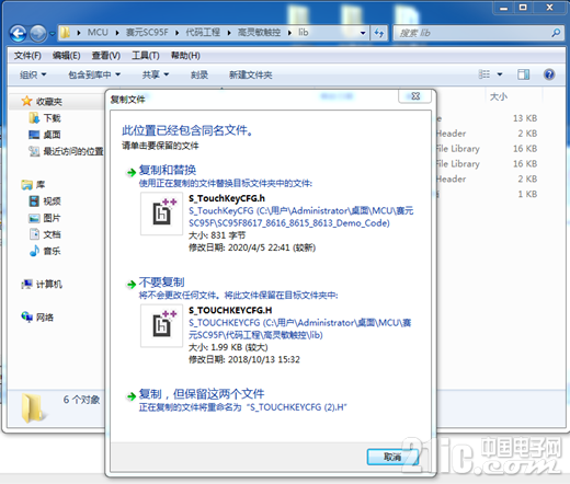

添加高灵敏触控库到自己的工程项目中
将高灵敏度的Lib库,具体位置:赛元SC95F\SC95F8X1X触控资料\SC95F8X1X高灵敏度触控资料\触控库及使用说明\T1 复制到自己的项目中,这里我复制到代码工程\高灵敏触控工程目录下。
 楼主| 一路向北lm 发表于 2020-4-7 22:17 | 显示全部楼层
打开lib文件,将刚才使用TouchKey Tool Menu软件生成的S_TouchKeyCFG.h文件,将lib库中的就行替换。
 楼主| 一路向北lm 发表于 2020-4-7 22:18 | 显示全部楼层
在keilMDK中新添加一个Touch分组,在该分组下添加S_TouchKeyCFG.c 和SC95F8X1X_HighSensitive_Lib_T1_L_V0.0.2 文件。
Main.c 中引用SensorMethod.h头文件,至此,高灵敏度触控库的添加完成。
