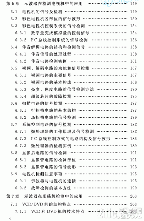

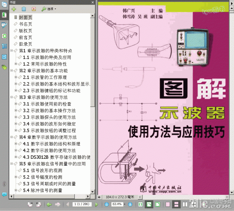

〓◆ 示波器原理,应用,设计相关专辑 51册 272M ◆〓
→→ 深入了解示波器 61页 4.3M pdf版 ←← ,示波器用了半天的
图解示波器使用方法与应用技巧 286页 49.2M 书签版.pdf (48.08 MB)
