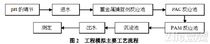

首先取适量废水于搅拌桶中,调节废水 pH 值,加入一定量的重金属捕捉剂,在一定转速下搅拌,使废水与重金属捕捉剂充分反应后,加入一定量 PAC 快速搅拌(转速为 100 rpm),再加入一定量 PAM 快速搅拌(转速为 100 rpm),后慢速搅拌一段时间(转速为30 rpm),反应结束后静置,废水经过微孔滤膜过滤得到澄清液,经测定得出处理效果较好的反应条件。pH 值采用玻璃电极法测定,Co 采用电感耦合等离子体发射光谱法测定。
工程小试模拟装置如图 1 所示,整个缸体由四个小单元格组成
主要工艺流程是通过该反应缸装置进行反应处理,如图 2 所示。

(1)以上表1数据可得,某锂电池厂含Co废水处理结果为重金属捕捉剂(铜试剂)、投加量 15 mg/LpH=10、反应时间 25 min
(2)重金属捕捉剂(铜试剂)TMT15TMT102 更适用于对所采某锂电池厂含Co废水的处理。
(3)采用的重金属捕捉剂在工程模拟小试中具有较高可行性,对Co处理效果稳定,能使大部分重金属离子螯合沉淀出来,去除率基本可达百分之99以上。适用于本次实验所选行业废水的处理,且处理效果优于传统的化学沉淀处理工艺,有助于工业上重金属废水的处理,且对环境产生的二次污染较少。
