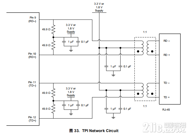

想做一块光口+ 电口的板子,现在想选用dp83822做PHY。
按datasheet的电路图引脚重复了,不知道能不能实现。

没有重复吧,应该是不同的接法

官方不是有评估板么,
