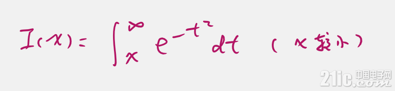

误差积分的定义为:

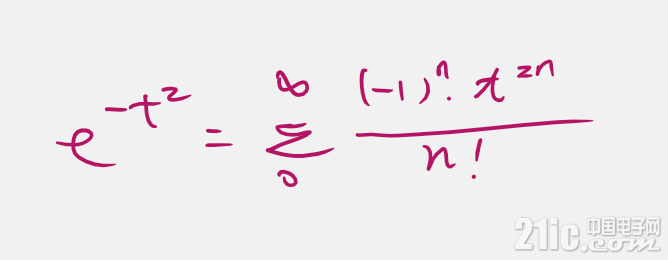

被积函数的泰勒级数为:
可以证明,这个级数对所有t值都是收敛的。
但是指数有个超级恶心的特点:就是对所有t,无法用有限项来表示e^-t^2  !!!!!!!!!!!!
这就导致无法用有限项逼近了。
另外,当t特别小时,这个级数的前N项表示指数,它是t^2n无限小
根据以上两个特点,积分应该表示成:
然后逐项积分,对于第一项:
第二项已经在前面帖子中说过了,是1、3、5.。。。奇数次之和。
所以两者相加,可得最终结果为:

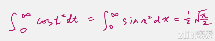

根据误差积分,很容易求出菲涅尔积分:
这个结果记不住也不要紧,起码脑子中有个印象,碰到时复习一下即可。
