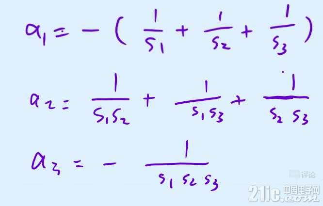

不失一般性,假设P(s)的三个极点分别为s1,s2和s3,也就说默认已经归一化了,即a0=1!!!
很明显,另等式两边的s=0,得到a0=1
根据初中所学展开式的特点,也能观察出a1、a2和a3应该为:

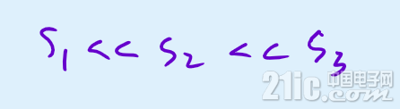

如果三个极点之间的位置相隔较远,即:

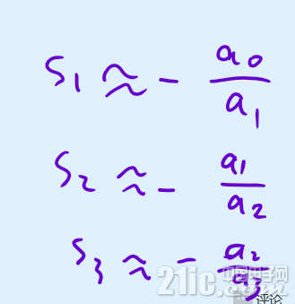

解上面方程组,可求出各个极点的表达式:

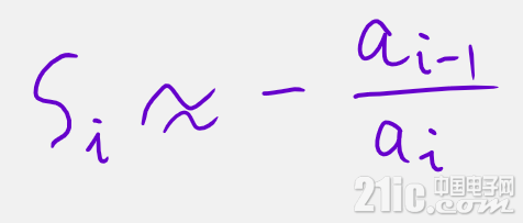

上面结论可扩展到有n个极点的情形,极点的一般表达式为:
