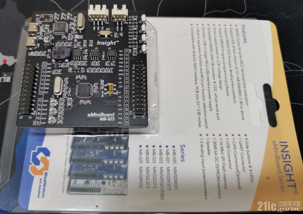

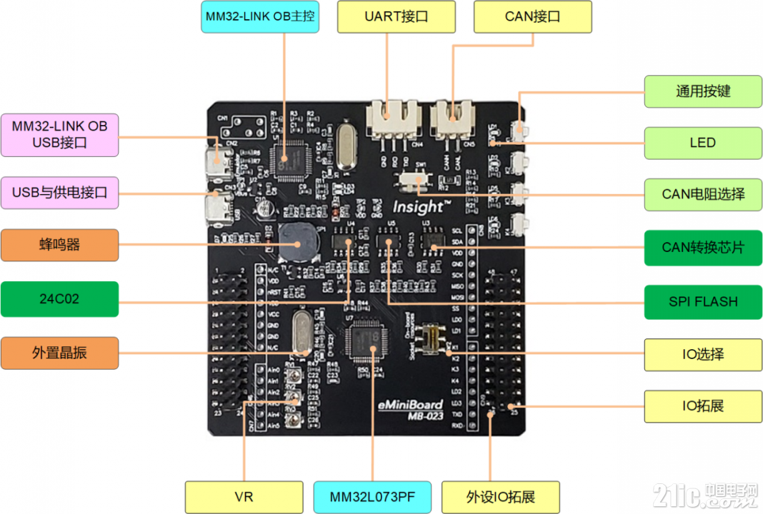

收到的是,eMiniBoard MB-023 基于 Cortex-M0 低功耗系列开发板,支持 MM32L073 MCU ,是MM32板载调试器的全新Mini开发板
MM32 eMiniBoard 开发板具有如下特点:
支持 MindMotion MM32 Cortex-M 系列 MCU 开发评估
支持 Keil uVision v5.0 / IAR EWARM v7.80 以上的集成开发环境
支持 MindMotion MM32 FDS 固件开发平台
支持 MindMotion MM32 Program 编程软件
开发板 MCU 供电电源基于 3.3V 电压设计
支持高达 4KV EFT 抗干扰能力
   内嵌 MM32-LINK-OB 在线仿真器,支持 SWD 调试接口以及智能连接的 CDC 虚拟串口
所有开发板的公共部分元器件标号、位置、功能统一设计
仿真器 USB 接口或目标 MCU USB 接口供电
 4-侧贴按键
 4-LED
 1-UART 连接器
 1-USB 连接器
 1-CAN(可选)连接器及 CAN 驱动器和终端匹配电阻开关
 1-16Mbit SPI Flash 存储器
 1-2048bit I2C 存储器
 1-无源扬声器
 1-3 模拟输入电位器
 1 个内置扩展功能和 MCU 引脚功能选择开关
MCU 管脚相同(部分功能引脚未引出)0.1 英寸间距的双排直针插座
兼容 Arduino nuo 接口, PCB 尺寸 3.0*2.85 英寸
快速区分开发板功能的蓝、黑、白多彩 PCB 配色及全贴片工艺设计
板子整体黑油白字。小巧但是用料有讲究,板载外设也很丰富:
四个侧贴按键,四个红绿蓝黄 LED,CAN,UART,蜂鸣器,EEPROM存储器24C02,SPI FLASH 25D12。
两个崭新明亮的USB接口,猛一看还以为TypeC,其实是Micro USB。蜂鸣器猛一看还以为是个功率电感,两边有双排贴片IO排针
在物联网快速发展中,MM32 支持ALiOS,arm MBED HUAWEI LiteOS RT-Thread等实时/物联网操作系统,加上兼容 Arduino nuo 接口,开发就很简单
