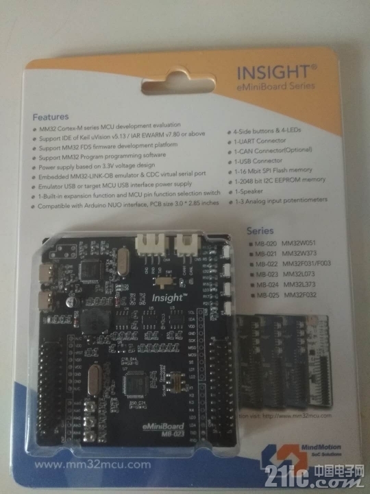

周五晚上收到了板子,还是蛮开心的,周六花蛮久的时间捣鼓捣鼓,收获蛮大的。话不多说,直奔主题。
首先,板子长得帅,最喜欢这种黑色的板子,阻焊层选择黑色,低调奢华有内涵,就像一个成熟的男人,话不多,但什么都知道。
板子的端口,我看论坛上有网友已经做了详细的分享和介绍,讲的还是蛮不错的,就不重复了。
看了一下板子的内容,确实符合一个成熟男人的标准。个人总结,特点如下:
(1)板子采用单面布局,这是比较好的,不然调试起来很费劲,因为可能有的时候正面和反面同时操作,比较麻烦。同时单面布局可靠性也好一些,还可以节省一些成本,这种设计还是不错的。
(2)CAN转换电路,这个在市面上绝大多数的开发板中是很少见的,一般最多留出来一乐CANTD和CANRD接口,究其原因还是因为CAN转换芯片比较贵,针对一个低成本的单片机开发板,不太愿意掏这个成本。但是MM32开发板还是加载了CAN转换芯片。确实需要点赞。
(3)25D16,这个不是绝对很贵,但是芯片留出这个16M的Nor FLASH,而且不用跳帽,操作起来很方便。
(4)24C02,这个自然是IIC接口的EEPROM不二选择。
这是MM32的封装
这是谁的封装我就不说了,大家都知道。
除了上述之外,LED等,按键,电位计,蜂鸣器,应有尽有。而且,上电之后如下图所示。可以看出来,LED灯有黄绿红蓝四种颜色,不会让我弄错,设计的细节还是可以的。
总之,硬件设计,我是觉得相当不错,符合我对开发板的期望,非常好。

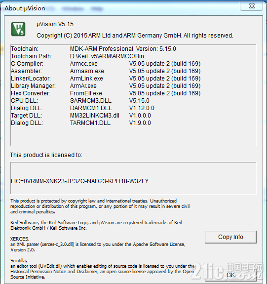

使用的是Keil 5进行开发,导入例程,唉,跑不起来。编译通过,下载不成功。报错如下:
昨晚弄到12点多还是没有搞定。看看各位大神是否遇到这个问题。分享一下你们是怎么解决的吧。
附带我检查的一些点:
(1)驱动安装:
(2)Keil环境
Keil版本:Keil 5.15
(3)Device设置:
(4)Target设置:
(5)Debug设置以及高级设置
实在没辙了,要是各位大神遇到类似问题并解决了,烦请分享一下,非常感谢!!!
经过了其他开发板的训练之外之外,最终下卸载了5.15,装了5.29,就好了。
就能正常下载了。
遇到问题有始有终吧,今天还是抽时间试试开发板,现在已经OK。也希望能给小伙伴一些好的思路吧。
