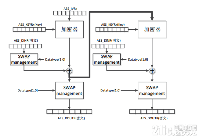

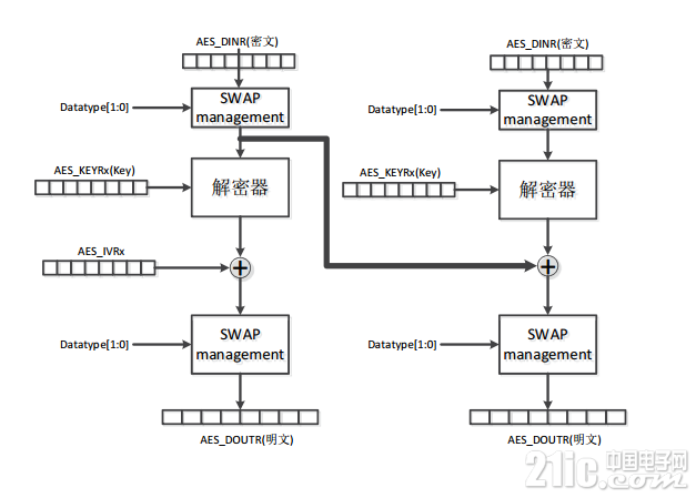

hanzhen654|  楼主 | 2020-4-19 20:00 | 只看该作者
密码分组链接(CBC)
在密码分组链接 (CBC) 模式,在加密之前,每个明文块与先前的密文块进行异或。为了使
每个消息唯一,在第一块处理期间使用初始化向量 (AES_IVRx)。
在加密模式期间,数据交换管理之后初始化向量被异或;在解密模式期间,数据交换管理
之前初始化向量被异或。
CBC模式加密:
CBC模式解密:

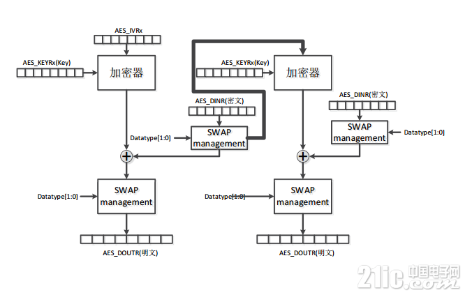

CFB 模式解密流程分解为
• 使用加密器加密初始化向量 (IV)
• 将密文与 IV 的加密结果异或得到明文,如图CFB 密文反馈模式加密:
CFB 密文反馈模式解密:
