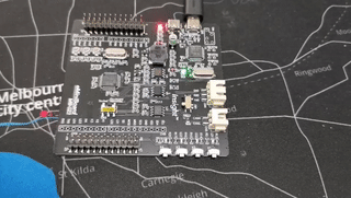

上次发了MM32开箱评测,今天来上电测试。
eMiniBoard MB-032 开发板有两个MicroUSB接口
CN2可连接OB。

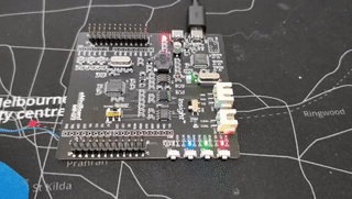

开机启动程序,LED频繁闪烁,按开关蜂鸣器会开通。

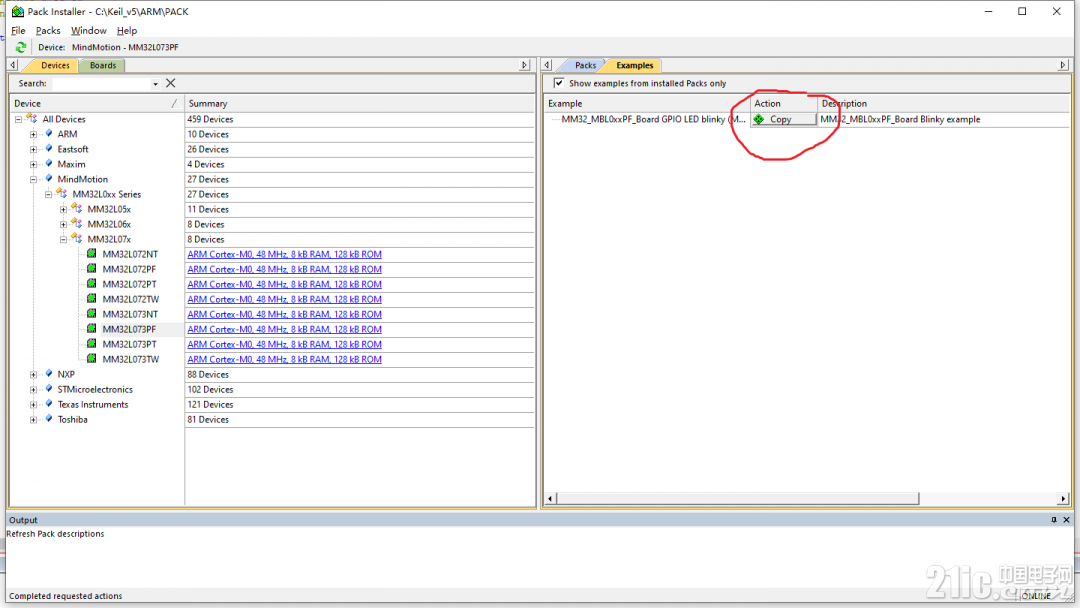

首先在官网下载DFP安装包 http://www.mm32mcu.com/download.aspx?cid=2546
安装之后可在keil中查看
选择开发板对应型号的芯片 MM32L073PF
在右侧点开Examples,可看到有一个例程,这对开发来说就不用自己一步步建立启动文档了,COPY 新建一个工程。

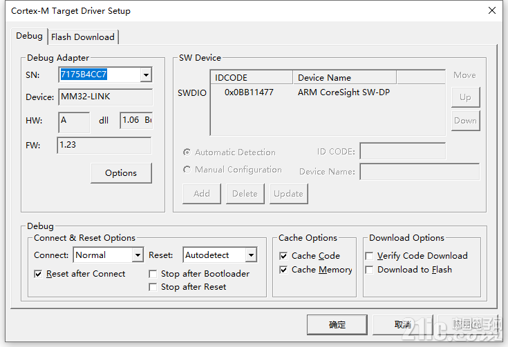

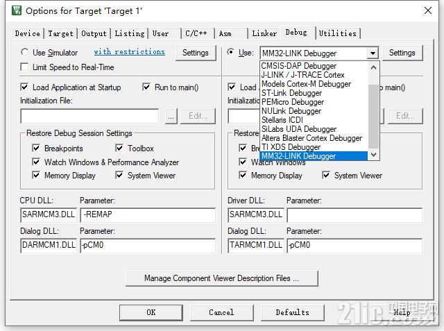

重启keil工程
debug中选择MM32-LINK Debugger
进行上面的配置,就可以下载程序了。
fwloveu 发表于 2020-4-20 18:37 | 显示全部楼层
为什么我的驱动安装好以后,直接连接电脑和板子,在keil里面debug下面没有mml32-ink Debugger呢
qiangtech 发表于 2020-4-20 18:59 | 显示全部楼层
为什么我的驱动安装好以后,直接连接电脑和板子,在keil里面debug下面没有mml32-ink Debugger呢 ...
安装driver的时候要勾选KEIL V5.24A那个。

fwloveu 发表于 2020-4-20 21:33 | 显示全部楼层
好了,多谢
