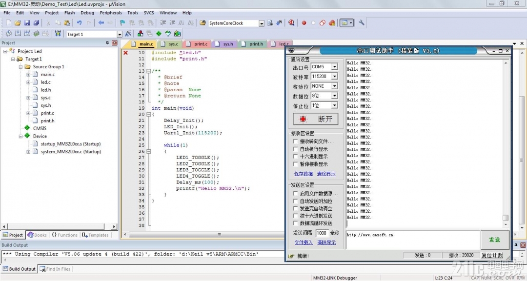

    下载资料,安装驱动和软件,一切顺利。下面开始新建点灯工程,顺便将串口测试也加上了,方便后面串口调试信息输出。

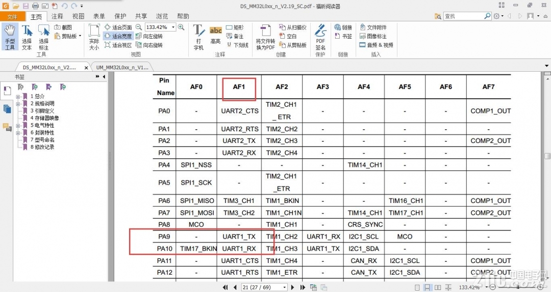

这里有个问题,就是板载的调试器MM32-Link的CDC串口没效,按原理图上串口1应该是连在CDC串口上的,但是串口却没有输出。

要啊,不重定向怎么用printf?
WAMCNCN 发表于 2020-5-22 17:19 | 显示全部楼层
你用的那个串口啊,那个虚拟的串口没反应
