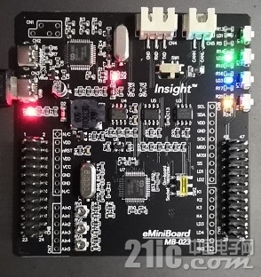

刚到手的mm32L073pf,附上官网网址http://www.mm32mcu.com/我以前从来没听过这款开发板和这家公司,灵动,名字不错,有点像剑灵
了解了一下灵动的产品生态,跟ST差不多,
接着先下载相应的资料吧,http://www.mm32mcu.com/download1.aspx这里是资料链接,收到的是mm32L073pf,下载了MM32L0xx(n) 产品手册,MM32L0xx(n) 用户手册MM32L0xx(n) 库函数和例程MM32系列 KEIL pack文件包MM32-Link 应用开发手册MM32 ISP下载工具MM32 USB 驱动安装包(我是WIN10,其实不用下)
接下来先通电看看吧
刚上电,板子蜂鸣器一响,吓了我一跳,不知道哪个**写的出厂程序,流水灯闪的也那么快,亮瞎我的眼,板子上的蜂鸣器我还是第一次见,有点东西。

烧写的时候遇到问题了,官网提供的软件ispV2.3.exe,打开后点没反应,连接不上,弄了好久都没搞好,先网上找找资料再来斗

gaoyang9992006 发表于 2020-4-22 20:24 | 显示全部楼层
你的按键程序,按键能有效吗,跟开发板的都不对应
 楼主| 神圣雅诗人 发表于 2020-4-23 07:44 | 显示全部楼层
难道我下错了
gaoyang9992006 发表于 2020-4-23 08:27 | 显示全部楼层
官方提供的例子就不是针对这个开发板的,按键端口都不匹配,按键想正常使用要自己重新配置。
1421027452 发表于 2020-5-9 15:01 | 显示全部楼层
流水灯闪的也那么快
出厂测试程序通过调节电位器调整闪烁频率。
