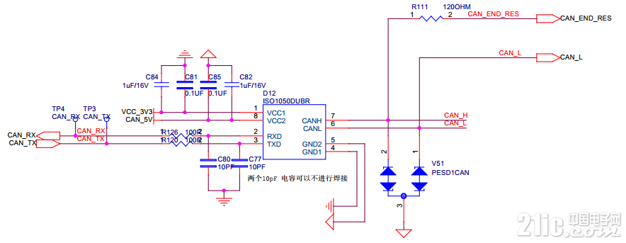

电路如下:
现象:
1、经常出现一开始通讯正常,后来上电发现ISO1050芯片烧坏导致通讯失败;
2、使用过程中电源线、CANH、CANL线等接口线存在热插拔现象;
3、PESD1CAN后来根据TI技术人员推荐更换为CPDT-12V后没有明显改善;
4、同一个电路图和器件在另外一个项目的板子上没有以上问题;
5、4号描述的两个项目的板子不是同一个板子,分别由两个供应商提供;
6、CAN5V的电源是隔离电源模块,金升阳B0505S-1WR2,上电有小尖峰是前级DCDC造成的,最高有6V(ISO1050VCC2耐压6V),但经过测试正常ISO1050的VCC2-GND2逐渐上调给到11V持续的电压时才会出现明显的短路烧毁;
7、小尖峰很稳定,通断电实验1500多次后发现小尖峰不会超过6.1V;
8、E2E原问题链接:https://e2echina.ti.com/question_answer/analog/interface_and_clocks/f/59/p/181128/573496#pi58711=1
下图为VCC2-GND2上电瞬间的电压波形:
下图为CAN收发芯片的电路图:
下表为各问题芯片的测量数据(1-15异常,16正常,OL为超万用表量程):
/*************************老分割线了2020年5月9日*************************/
不好意思,让各位失望了,真实原因找到了,大家可以理解为生产误操作,24V电源误触碰到了CAN5V输出线,导致ISO1050过压烧毁。至此,感谢各位的出谋划策,结贴大吉。
wm20031015| | 2020-4-23 13:35 | 只看该作者
B0505S后加5V LDO供电或加RC后并5.6V稳压管,否则ISO1050迟早是个死.
紫阳真人|  楼主 | 2020-4-23 14:11 | 只看该作者
战士上战场,你说的很有道理
zhangmangui| | 2020-4-23 23:32 | 只看该作者
5V供电的滤波电容更换大一些的应该会好很多     VCC2供电范围多少  可以选择低一些的电压  不要供接近耐压值的电压
紫阳真人|  楼主 | 2020-4-24 11:09 | 只看该作者
zhangmangui 发表于 2020-4-23 23:32
5V供电的滤波电容更换大一些的应该会好很多     VCC2供电范围多少  可以选择低一些的电压  不要供接近耐压 ...
电源拓扑是24V→LM2592-5V→B0505S隔离模块→CAN收发芯片ISO1050,尖峰是LM2592出来的,输出滤波电容有330uF,B0505S隔离模块出来会把电压太高一点到5.25V,加上尖峰就达到了6V。VCC2供电范围推荐是4.75-5.25。
jazzyfox| | 2020-4-24 17:43 | 只看该作者
你对金升阳的模块希望太高了,这玩意就不是个稳压的东西,他后面必须有一级稳压,否则死的难看,

DC_PWR是24V输入,M_5V下所有电路消耗约4W,CAN隔离电源模块是其中一个分支。

tom_xu| | 2020-4-27 09:37 | 只看该作者
紫阳真人 发表于 2020-4-26 17:10
这个模块会把电压抬高到5.25V,其他的没什么问题
是的,可以串个肖特基二极管把5.25V减掉0.3V 左右。
