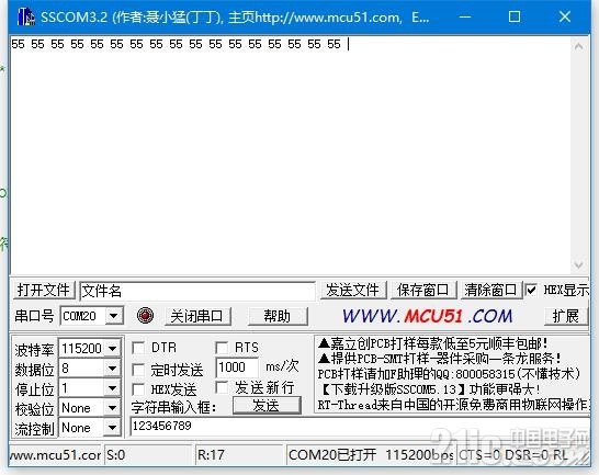

今晚搞了一下串口1发送:

效果图:

gaoyang9992006 发表于 2020-4-25 08:50 | 显示全部楼层
你试试我那个串口助手,可以接收数据自动插入换行 serial_lite.zip (12.87 MB, 下载次数: 8)
 楼主| Cjy_JDxy 发表于 2020-4-25 09:03 | 显示全部楼层
谢谢!我试试
一路向北lm 发表于 2020-4-25 09:46 | 显示全部楼层
KEIL  把编码调一下,再复制发到论坛就不会乱码啦
gaoyang9992006 发表于 2020-4-25 17:10 | 显示全部楼层
试了用寄存器直接操作,也是这样,估计就是这样的吧。哎,好奇特。
gaoyang9992006 发表于 2020-4-25 17:13 | 显示全部楼层
官方寄存器的例子也是这样的。好神奇,还有官方库函数的例子寄存器名字也弄错了。串口例子的官方库函数版本中uart.c文件内CSR寄存器成员写成了ISR成员,虽然宏是一样的,但是没法说啊,应该是第一版,有BUG在所难免,希望后面更新后,能把这些错误更正了,顺便检查一下串口到底是什么问题,是硬件问题还是软件操作流程不科学导致的。
