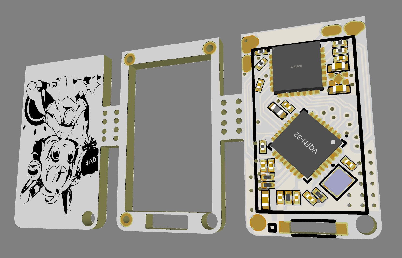

原本是想直接只做蓝牙部分的,但是看了LCEDA直播讲解机械键盘后,想到能不能做一个蓝牙HDI设备呢?我知道stm32是有usb的,选择好协议后可以向电脑申请HDI设备。
而且可以申请好几个,这样子不就可以连接自制键盘的同时还能连接其它BLE设备进行串口调试了的呢。就从这个想法做下去。
这里要感谢OSHWHub平台用户名为Mises的“超小型usb转uart(ttl)”的PCB板外形设计,我参考他的外形制作了本开源项目。也是看到他的项目才让我决定作出这么小的蓝牙设备。

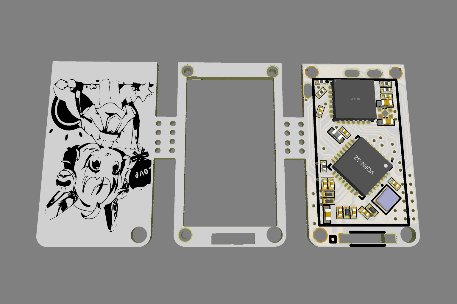

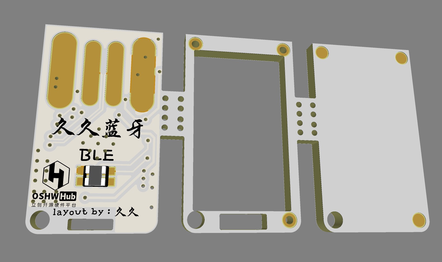

下面看预览图(已经打板,还没有收到):
板子已经到手了,在嘉立创打的0.8mm厚的板子,拿到手后是真的小啊,上面用的阻容器件几乎都是0201的真的是太难焊了,每一个都只有镊子尖的大小,
反复补焊好几次才终于是都焊好了,其中最坑的就是降压lod了,烧掉了我3块降压lod才找到正确的第已号脚,编带里的方向是错的,丝印又看不清(太小了),
费尽精力终于是把它给焊好了,接下来就是写程序把它驱动起来了
