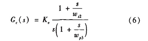

  其中Fm=1/MaTs,Fv=D‘2Ts/2L,Ma是斜坡补偿电流的斜率,L是滤波电感,Ts是开关周期,D是稳态占空比。考虑整个环路的传递函数T(s);
图3 补偿前后系统开环频率响应
  其中z2用来补偿极点p1,坐标原点的极点可以提高低频的环路增益以较小直流稳态误差,p3抵消z1带来的幅度增加,抑制接近开频频率的噪声,最终的穿越频率fc设定在开关频率的1/10左右。最简单的补偿方法也可以采用单极点的补偿网络,为保证相位裕度就会带来缺点即环路的带宽会更小,系统动态响应变慢。对于实际应用的升压型的LED驱动电路进行建模并在MATLAB中仿真结果(如图4所示),从仿真的结果看,环路在这种斜坡电流和补偿网络设计下在穿越频率附近的相位裕度大于45°,系统是稳定的,与公式推算的结果基本相符。
