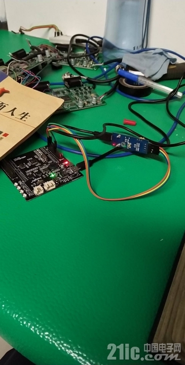

今天大神
WoodData
检查出一个错误,下了班搞了一下。
串口2好啦。
原理图:
程序:

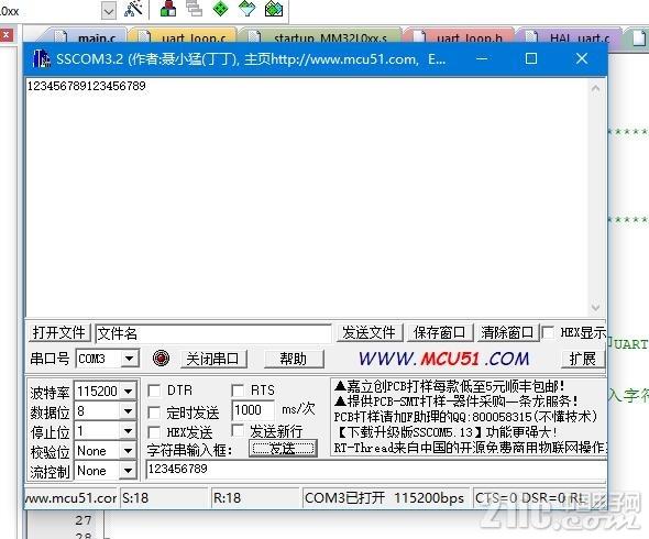

    UartInit_Loop();  //UART2的发送,可以通过串口软件打印UART OK
    while(1)              //无限循环
        Uart2RxTest(UART2);//UART1的接收,在串口软件中输入字符,可以通过打印验证接收的数据是否正确

效果图

 楼主| Cjy_JDxy 发表于 2020-4-28 07:54 | 显示全部楼层
caizhiwei 发表于 2020-4-27 22:27
是啥原因?小辣椒哥哥?
RCC_APB1PeriphClockCmd(RCC_APB1Periph_UART2, ENABLE);        //使能UART2
这一句我原来写错了
写成
RCC_APB2PeriphClockCmd(RCC_APB1Periph_UART2, ENABLE);        //使能UART2
