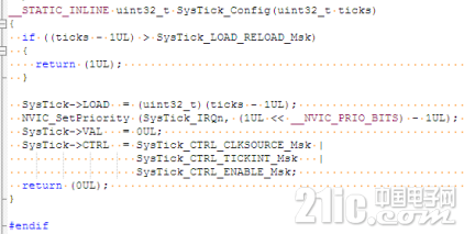

一直没看懂库函数  SysTick->LOAD  = (uint32_t)(ticks - 1UL);   为什么要减1?
原因是递减计数,他是从初始值开始的。比如设置10,从10开始,10-9-8-7-6-5-4-3-2-1-0-10.所以是11次。必须减1。原子的书里没减1,也无所谓,是用来延时的,非定时。
用滴答作系统时钟,必须精准,和51核不一样,st分频和值可能需要+-1这样。

因为有 0 的问题,  这个问题在很多地方都会遇到, 比如 C 语音里的数组容量问题,  编码的时候要特别留意

实际产生中断是从0再减1的时候,所以需要减1,

因为有个0,
dongnanxibei| | 2020-5-19 09:23 | 只看该作者
其实要看有几个间隔。
