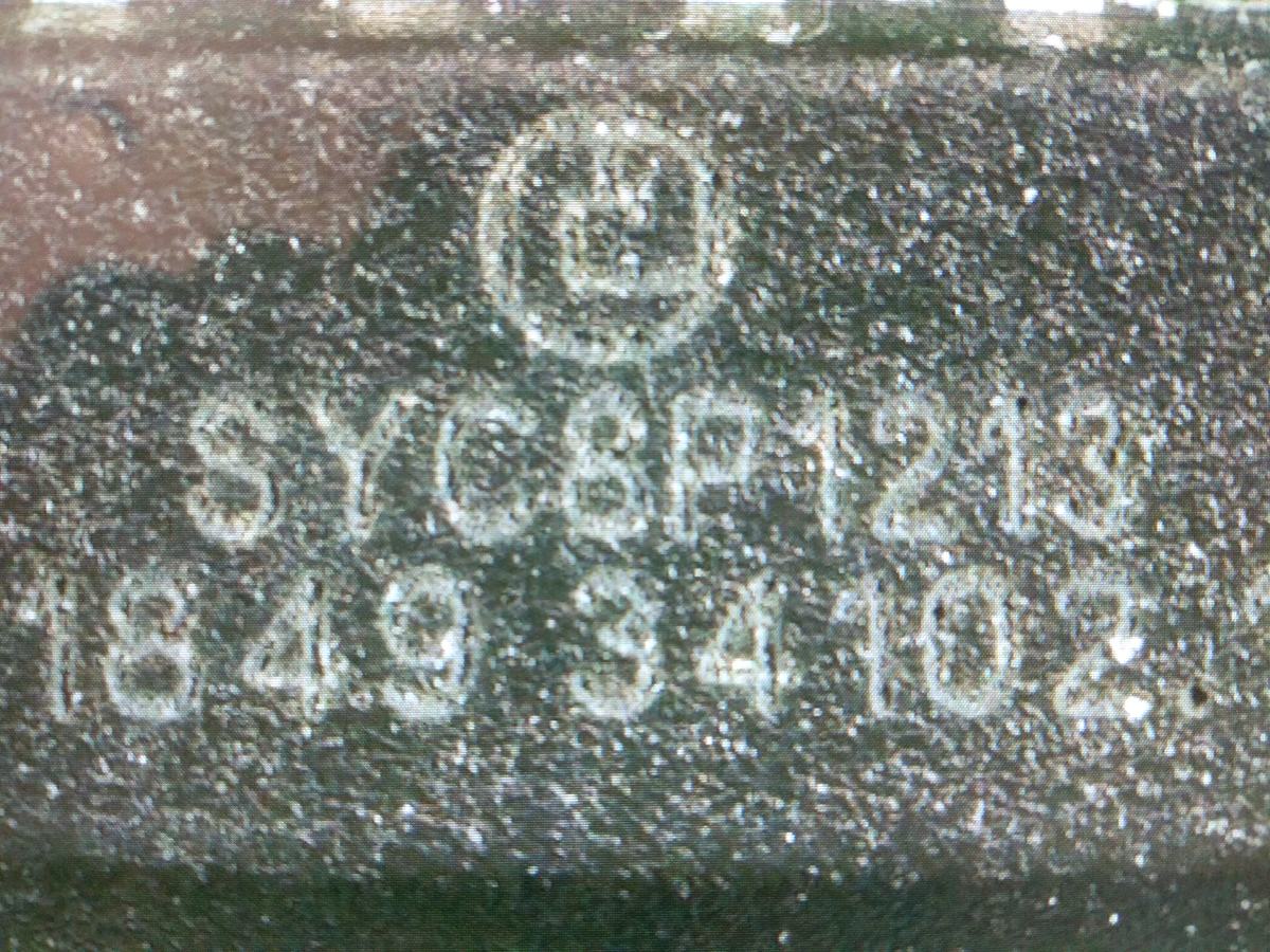

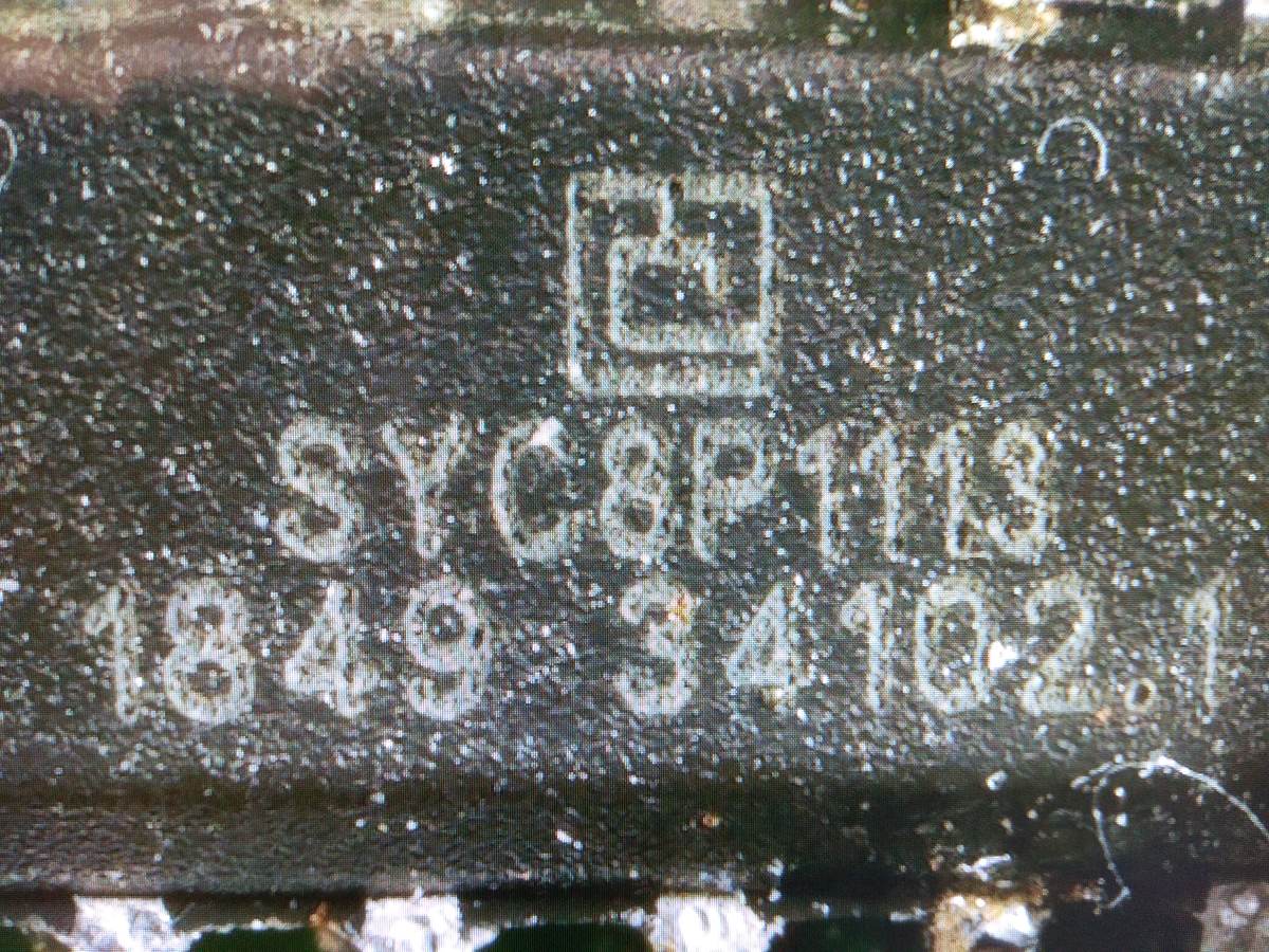

Angehängte Dateien:
两者都内置在RFID阅读器中。 SYC8P1213接管
通过USB和SYC8P1113进行的通信取决于13.56 MHz的晶体,
控制发射/接收线圈并评估卡的反应
在少数几个分立组件上。
已经看过只安装了SYC8P1113的阅读器,并且
接管了USB通信。
可能是OTP控制器(Asic)? 每个组件上都有一个5针
编程板。
Sind übrigens beide SO-16. Häng mal zwei Bilder an.
