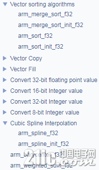

(4)新增距离函数分组,增加了一批API

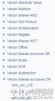

(5)基础函数里面新增位操作
(6)功能函数里面新增样条函数spline(可用于曲线拟合),各种分类排序,加权运算等
(7)统计函数里面新增log,exp等函数

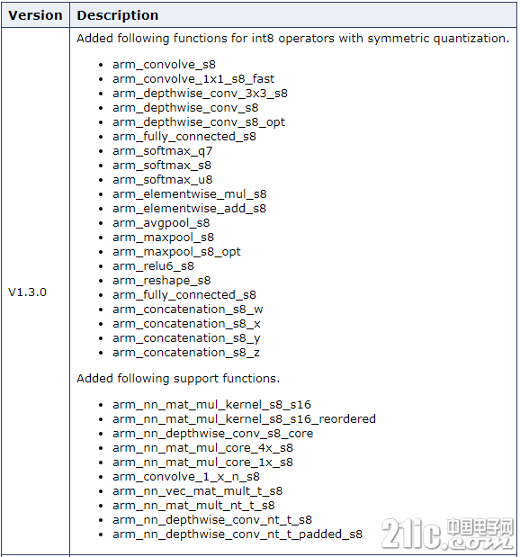

CMSIS-NN
升级到V1.3.0版本,神经网络库增加的函数比较多:
 楼主| 詹求实 发表于 2020-4-27 10:37 | 显示全部楼层

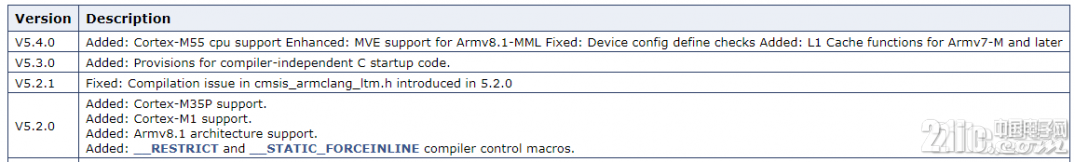

Cortex-M:
升级到5.4.0,全面支持Cortex-M55。

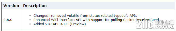

CMSIS-Driver
升级到V2.8.0版本,完善WIFI控制,增加VIO虚拟IO控制API
