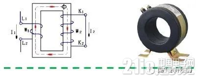

2、电流互感器(CT)
电流互感器是依据电磁感应原理将一次侧大电流转换成二次侧小电流来测量的仪器

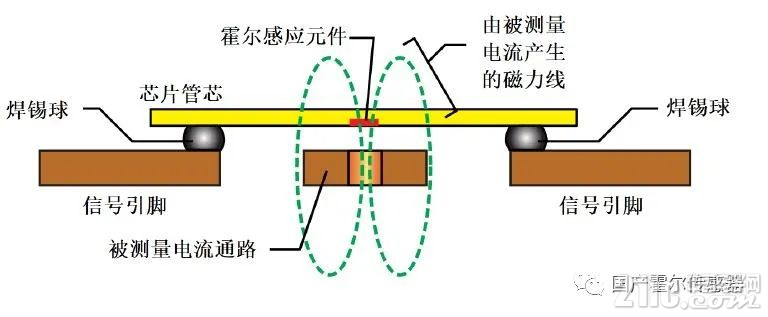

3、霍尔传感器
载流子在外加磁场中运动时,轨迹发生偏移,在两侧建立起一个稳定的电势差即霍尔电压。uV 量级 基本上都是内部集成运算放大器处理。 398185ea6e85542271.png

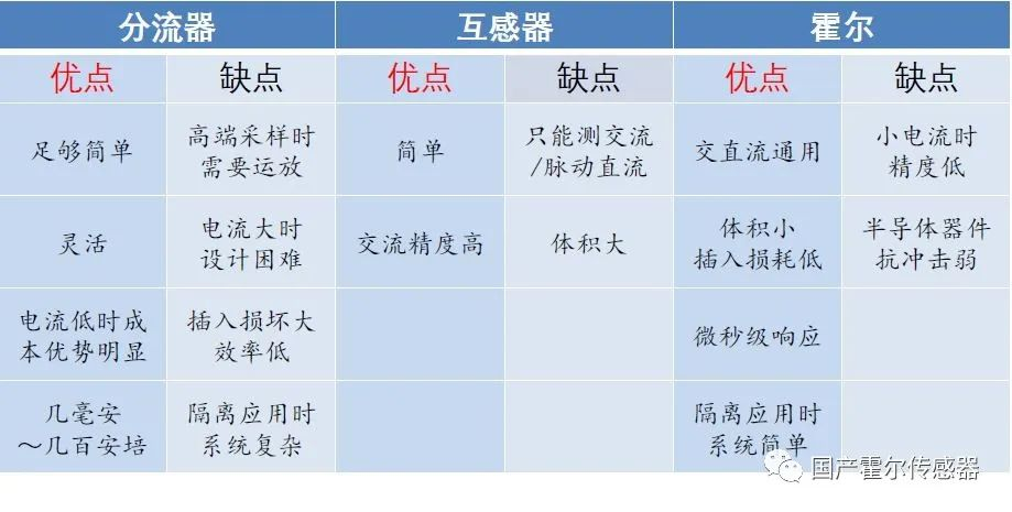

电流传感器对比

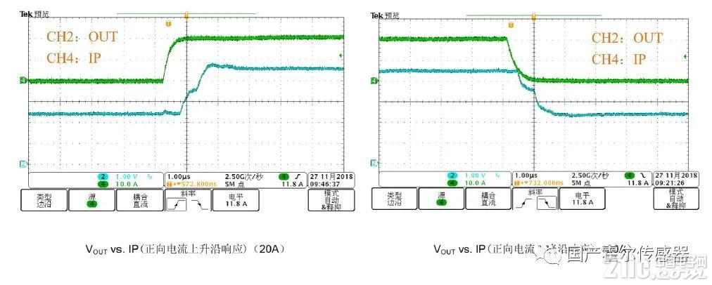

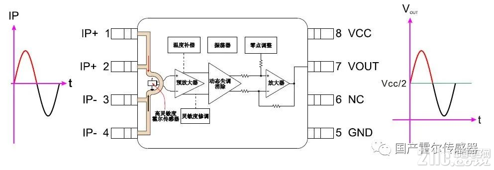

霍尔效应电流传感器优点
1,交直流通用,霍尔电流传感器以 VCC/2 作为零电流时的电压输出。
当电流 IP > 0 时, Vout > Vcc / 2; 当电流 IP < 0 时, Vout < Vcc / 2
2,体积小,插入损耗低。
3,响应迅速,微秒级。
4,隔离应用时系统简单。
霍尔电流传感器,通过磁场作为媒介,一次侧和二次侧隔离介质为高分子环氧树脂。

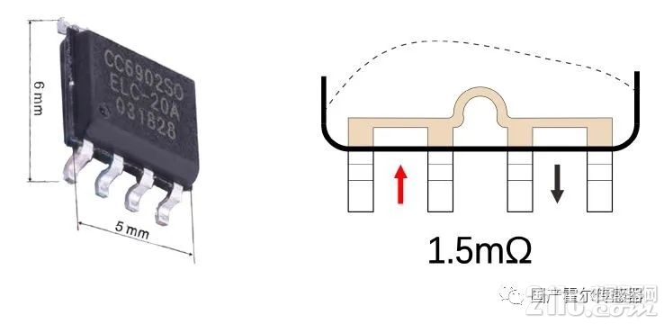

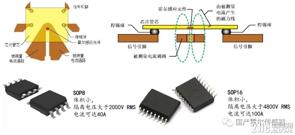

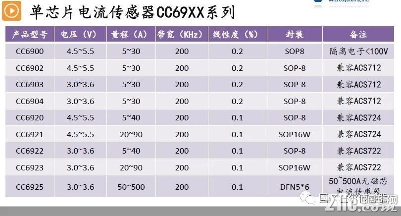

单芯片电流传感器:
采用SOP8 封装, 替代 Allegro   的 ACS712 等产品, 已经成功的用于电源,光伏,变频器等领域,

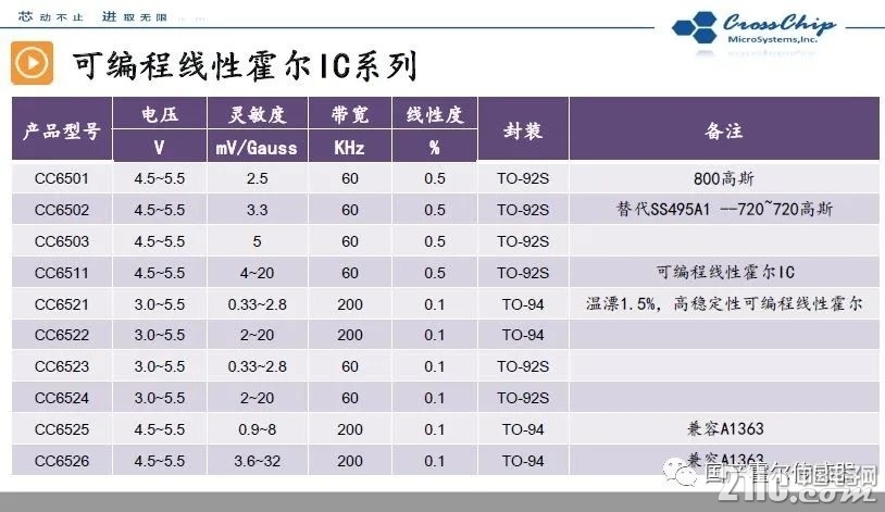

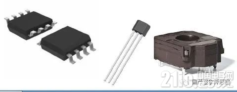

可编程线性霍尔传感器:
该类产品主要用于霍尔电流传感器模块 , 主要用于各类开环霍尔电流传感器模块
