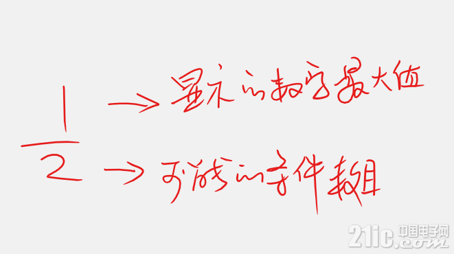

数字表经常说是5位半或6位半的,那么这个半是什么意思呢?
以6 1/2数字表为例,其中的1/2含义为:
例如19999,第一个数字1就是指1/2数,能显示的最大值,就是1,而分母中的2,表示可能的条件数目,这里要么是0,要么是1,有2个可能的状态.
同样道理,还有3/4位的,这就意味可能显示的最大数为3999XXX.....,第一个数字3是3/4位,显示最大值是3,有4个可能的状态(0,1,2,3)!
除了第一个数字,其它的数字叫满数,最大显示值为9,有10个可能的状态,从0~9.
满数有10个状态,不能想当然认为半位是5位状态,这是不对的。
所以,3位半表有2000个点数(从0~1999),4位半有2万个点数,3 (3/4)表有4000个点数(从0~3999)
