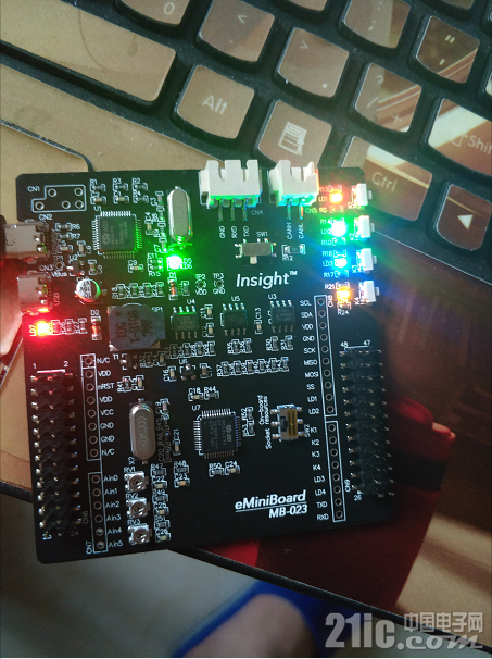

(1)首先开箱,了解一下开发板的外观和功能结构:
如图:首先是GPIO的扩展口。然后是MM32LINK区,以及CAN和串口接口!丰富的按键和LED指示灯能够在用户使用过程中指示更多的状态!在加上SPI和CAN转换芯片可以连接更多的外设

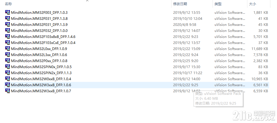

(3)安装PACK:说实话这是值得称赞的地方,PACK很全,非常全,上个图大家感受一下!一次下载,解决所有问题,赞一个!

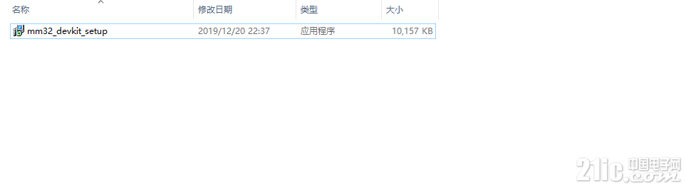

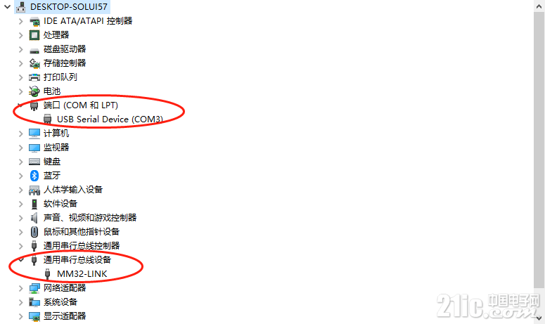

(4)安装驱动:之前说MM32不用安装驱动,打开设备管理器,也的确有MM32的USB设备识别成功
但是在MDK的魔术棒里的DEBUG中却没有相应的选项!后来了解到,其实还是需要安装一个东西就是:mm32_devkit_setup
至此就可以正常下载了
