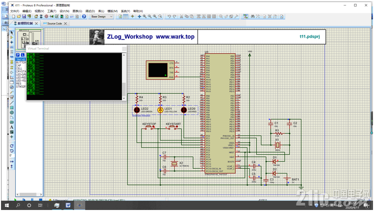

一,打开文件(可以随文下载放置在文档中打开)。(如下图1所示)

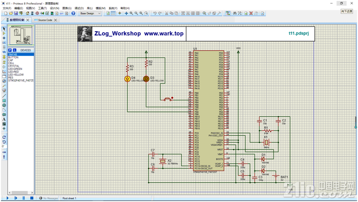

图1
二,调整虚拟器件,另存工程文件。(如下图2,3所示)
图2
图3

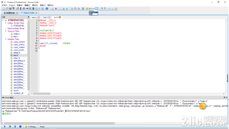

三,点击Source Code标签。(如下图4所示)
图4

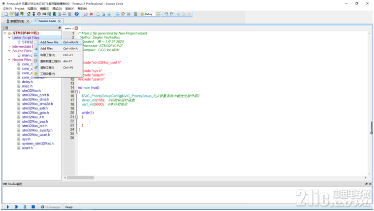

四,编辑main.c, iwdg.c,iwdg.h,key.c, key.h,led.c, led.h 代码如Proteus8.9 仿真STM32407ZGT6系列001(如下图5所示)
图5

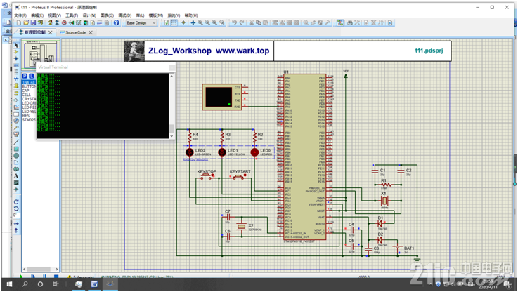

七,点击窗口左下方仿真按钮,可见黄灯点亮仿真,按下按钮,进行喂狗,开始跳闪仿真。 (如下图7,8,9所示)
图7
图8
图9
