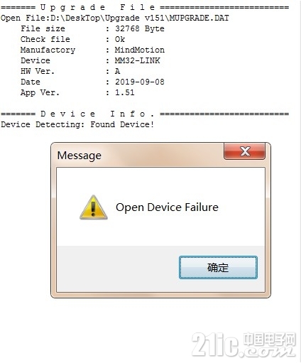

不知道是硬件还是固件损坏,还能修复吗?
neomissing| | 2020-5-6 10:40 | 只看该作者
去下载说明手册看下,WIN10不需要装驱动,其他需要安装驱动,下载器型号选择MM32 LINK
masterqqq|  楼主 | 2020-5-6 11:12 | 只看该作者
neomissing 发表于 2020-5-6 10:40
去下载说明手册看下,WIN10不需要装驱动,其他需要安装驱动,下载器型号选择MM32 LINK ...
用了10多天突然这样了,直接SWIO 和CLK都不行
masterqqq|  楼主 | 2020-5-9 09:11 | 只看该作者
用原厂格式化固件Erase就可以了
