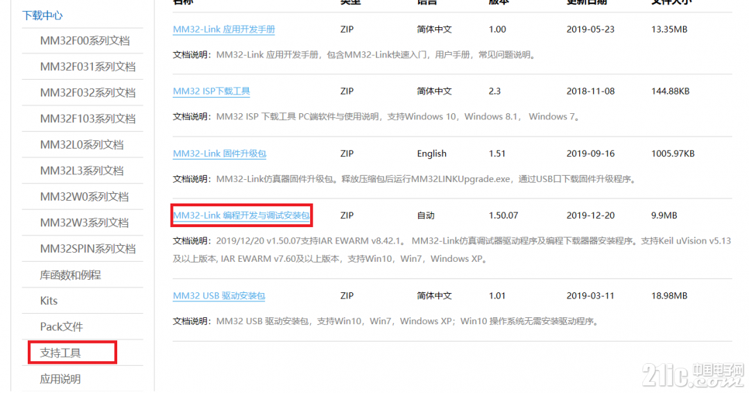

这次MM32 eMiniBoard开发板,MCU是MM32L073,48脚封装。

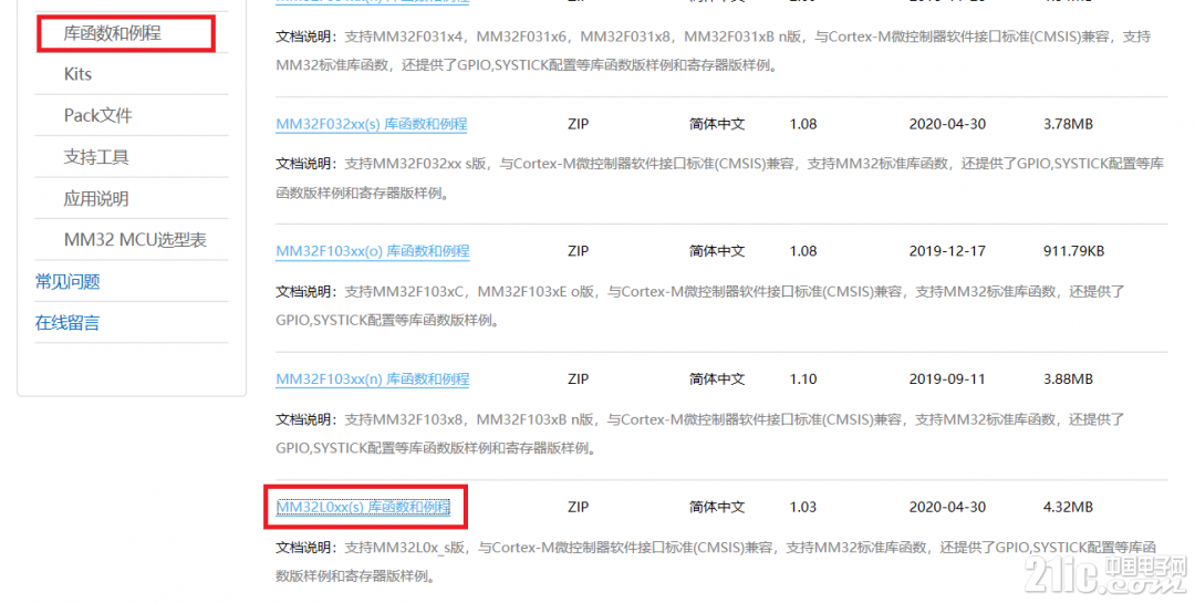

1> 从灵动的官网上下载MM32L073的库,下载地址:http://www.mm32mcu.com/download.aspx?cid=2542
2> 再从灵动的官网上下载MM32L073的PACK包,下载地址:http://www.mm32mcu.com/download.aspx?cid=2546

3> 开发板上板载MM32-Link OB,需要从灵动的官网上下载驱动程序,下载地址:http://www.mm32mcu.com/download.aspx?cid=2547
4> 安装MM32-Link OB,安装MM32L073的PACK包,解压缩MM32L073的库。从MM32L073的库目录,选择虚拟串口工程。虚拟串口工程在库中位置:MM32L0xx_s_Lib_samples_V1.03\MM32L06xx_s_MiniBoard\LIB\USB\USB_Virtual_COM\KEIL_PRJ。
库中的例子分为2种版本:LIB版和REG版,我选择是LIB版。
如果上述都没问题,可以直接编译成功。我用的是MDK 5.29。
开发板并不配置USB线,要自行准备USB线。这是一种micro USB线。
连接PC的USB和开发板的CN2口的micro USB口,在KEIL中,下载刚才编译的虚拟串口程序。
下载成功后,连接PC的USB和开发板的CN3口的micro USB口,电脑会提示找到虚拟串口。我的系统是WIN 10,内置虚拟串口驱动程序,不需要安装驱动,WIN XP或WIN 7,可能会提示安装虚拟串口驱动。
刘骁奖| | 2020-5-9 16:54 | 只看该作者
Lib和reg版本的例子有什么区别!
pattywu|  楼主 | 2020-5-9 23:17 | 只看该作者
刘骁奖 发表于 2020-5-9 16:54
Lib和reg版本的例子有什么区别!
LIB版本是指库函数版本,REG版本是指寄存器版本。我看了一下,LIB版本的代码,也有很多是直接使用寄存器的,估计是忘了改,
