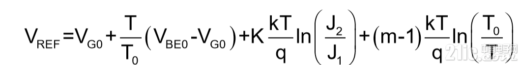

关于带隙基准的**,IEEE上起码有上千篇,电路结构不同、性能指标不同。
但是几乎所有的基准,都是在下面这个关系式基础上做**的:

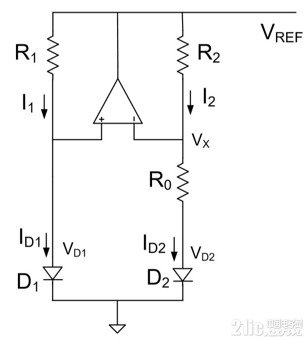

第一个基准,brokaw基准,**发表于1974年。
这个基准非常厉害,到今天还在大规模使用,例如AD580基准芯片:
这个基准的参考电压表达式为:
和顶楼公式比较可知,这种基准取的a是VG0,c是(1-m)K/q
 楼主| xukun977 发表于 2020-5-9 12:07 | 显示全部楼层
第二个基准是日本人提出的,无印良品:
这个基准的a和c,和上面brokaw基准相同,但是两个基准的b不一样。
