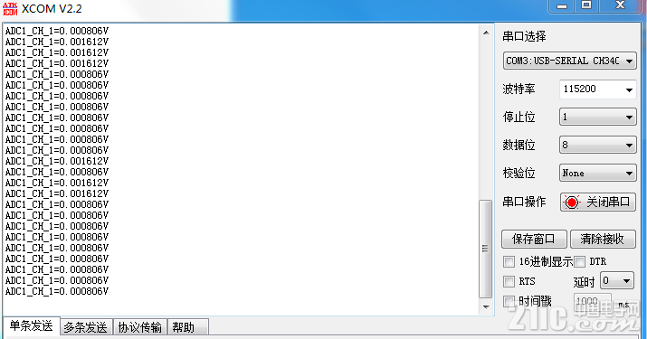

        之前使用可以正常输出,这次使用,串口不输出数据。

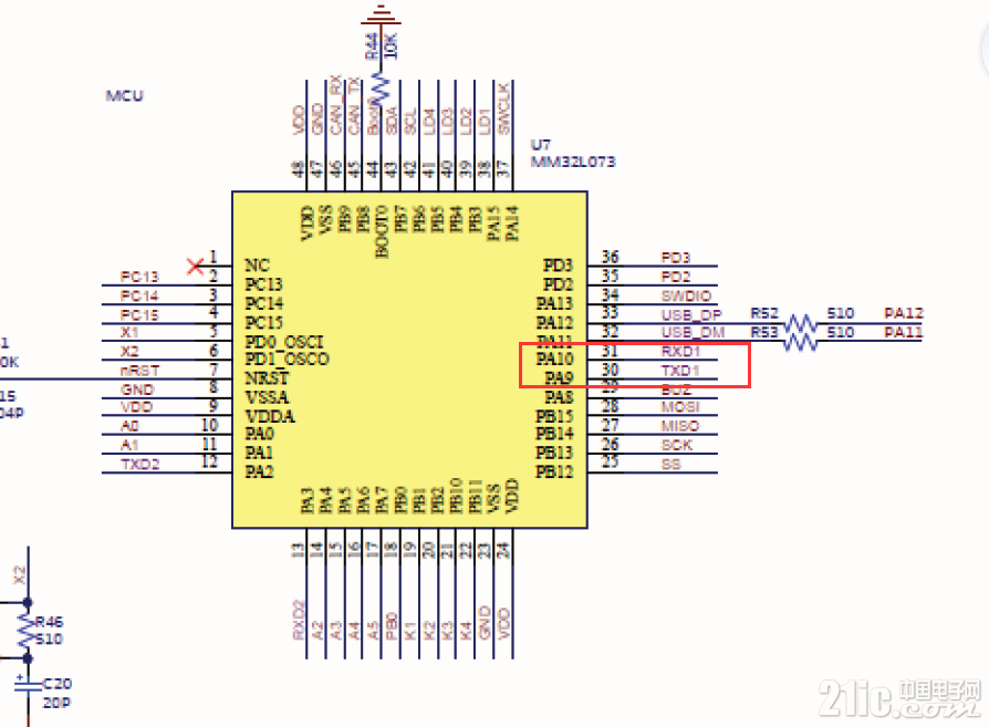

    一、电路图部分
    1.1、仿真器串口部分
    1.2、MM32串口部分
     二、仿真器驱动
     驱动也安装正常
    三、测试过程
    使用示波器测试PA9有信号输出,虚拟串口无数据输出。
    使用外部USB-TTL可以正常输出数据

zhitao2072| | 2020-5-11 23:32 | 只看该作者
如果是MB-024的话,板子上的D1换成个小电阻就好了。

MM32-LINK应该没有太大区别,MCU串口可以正常输出数据
zhitao2072| | 2020-5-12 09:03 | 只看该作者
我的板子MM32-LINK的虚拟串口有输出,无法输入,板子上的用的D1二极管压降太大了,换成锗管或小电阻。最好换成锗二极管,这个二极管作用主要是为了排针上的串口1也可以直接用。换成小电阻,排针上的串口1可能不能用了。
