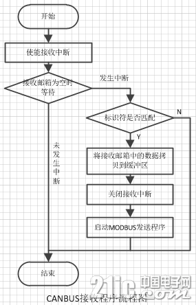

MODBUS/CANBUS现场通信网关CANBUS应用层设计包括CAN初始化,CAN发送程序,CAN接收程序。其中CAN的初始化包括以下内容:配置中断,设置CAN的Rx和Tx中断优先级,RX和TX中断使能。根据硬件连接配置GPIO,设置波特率及过滤器配置。
        CANBUS数据的接收是通过接收邮箱(FIFO)中断进行处理的,当FIFO接收到一个新的报文时,过滤器根据预设的值判断报文的提示符是否匹配,若不匹配,直接丢弃该报文;若该报文的表示符与预设值匹配则中断程序将接收邮箱中的数据拷贝到数据缓冲区中,该数据作为MODBUS主站发往MODBUS从站的数据。CANBUS数据接收程序流程图如下所示:
