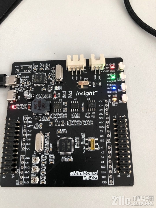

上周六,收到二姨小跑堂通知我中奖了(最近由于工作忙,有几天没上坛),周一突然就有同事拿了个包裹给我,看到包裹第一时间就觉得应该是灵动mm32的开发板到了。于是迫不及待的**,照片片。
看到小巧简洁的设计,也是非常开心,只是从包装取出灵动板的时候确实小费了点劲的
外包装上对开发板已经有了基本的介绍,下面上板子的细节图:
黑色的外表感觉出灵动公司的设计严谨,接口布局非常合理。

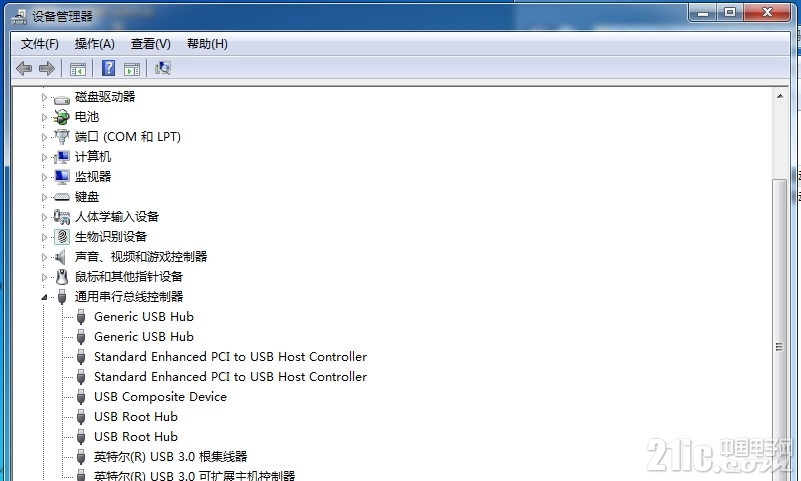

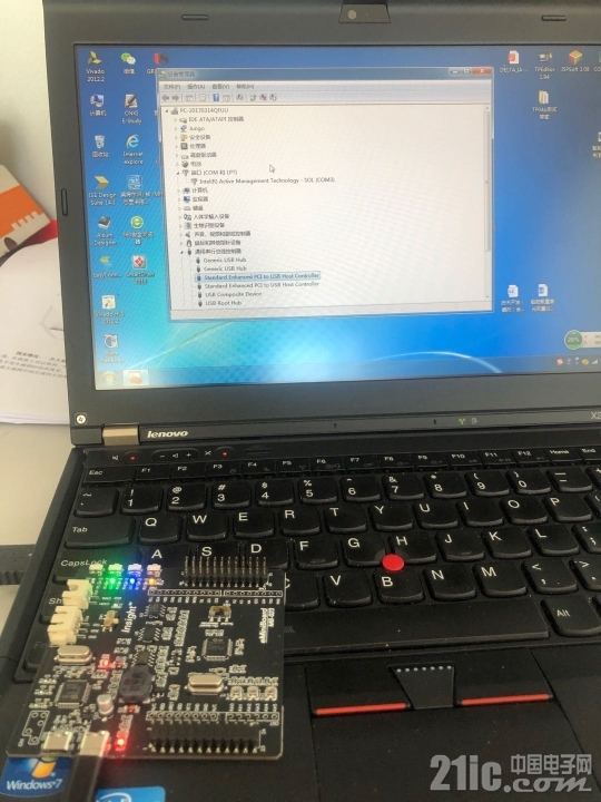

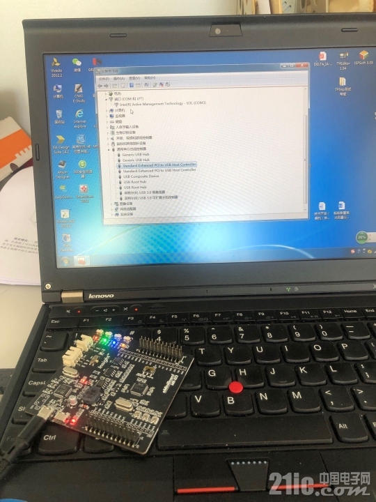

接下来,用miniusb数据线连接板子cn2与pc机,跑马灯点亮,且4个key按钮均有反馈
但是遇到设备识别的问题,设备管理器始终不见新设备识别信息

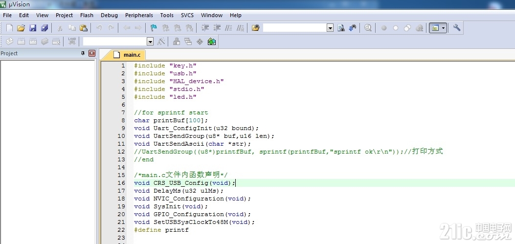

打开keil,open一个例程包,仍然是寻找不到硬件设备

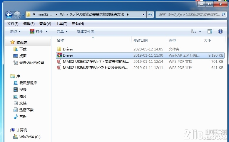

win7 旗舰版装了相应的驱动,可能还是有不对的地方,正在寻找解决方案。

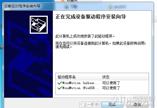

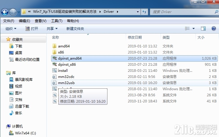

ajk7289|  楼主 | 2020-5-14 09:30 | 只看该作者
昨天换了第二根数据线,提示又不识别的设备。今天上午拿来第三根mini usb数据线,终于在禁用驱动程序签名强制模式下更新了mm32cdc、mm32usb两个驱动程序,目前开发板连接已正常,希望能对数据线识别做一下bug修改吧,毕竟换过3条才正常识别硬件设备。
