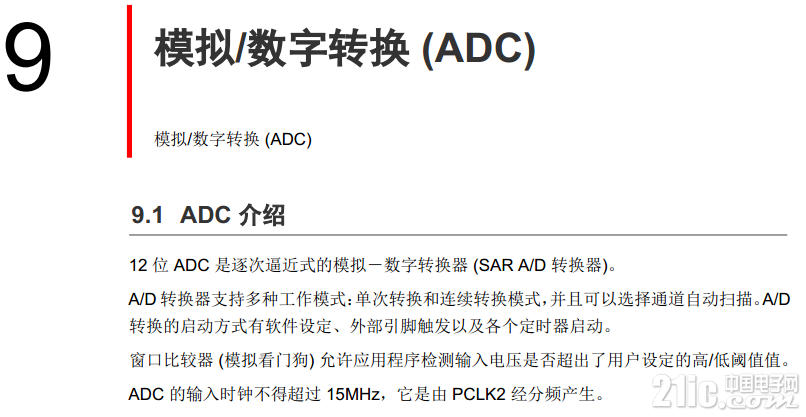

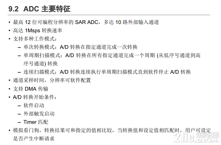

      MM32L073FP片上集成了一个逐次逼近最高可编程12位精度ADC模块,并具有高达1Msps转换速率,最高支持10个外部采集通道,两个内部通道。

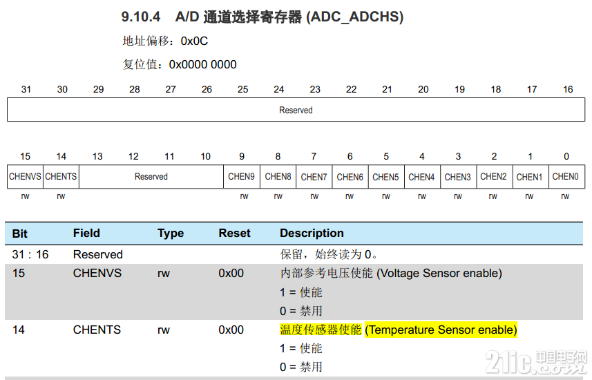

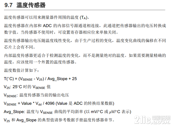

对于温度数据的转换手册中有明确的说明:
实验代码参考了官方DEMO,如下:
